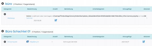

Vielleicht noch ein kleiner Hinweis für andere die das XAMPP-Paket nutzen!
Ich hatte die folgende Fehlermeldung, die ich mit dem im zweiten Bild beschriebenen Einstellung abstellen konnte!
Die Error- Behandlung ist defaultmäßig eingeschaltet.
Gruß uwe
theSplit
1998
3 Aug. 2014
27.917
  • #132
@locomp: Bitte keine Fehlermeldungen ignorieren.
Ich habe noch ein Update des Codes durchgeführt, bei dem der Fehler dann nicht mehr auftauchen sollte.
Die Datei die sich geändert hat [kw]/templates/inventory.tpl[/kw] - hier einfach austauschen!
Hier ist auch der folgende Commit im Repository.

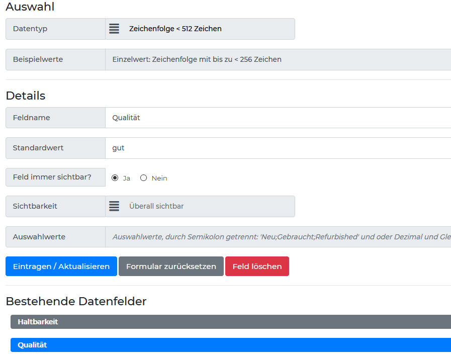

Mir ist noch etwas aufgefallen, wo ich nicht weis ob das gewollt ist oder noch nicht funktioniert!
Es geht dabei um die verschiedenen Datenfelder die man hinzufügen kann, was richtig super ist.
Leider kann man dann deren später definierten Inhalt nicht für die Suchfunktion verwenden!
Also z.B ich gebe für die "Dose" im Dropdownmenü 2024 ein und speichere ab! Dann sollte doch wenn ich nach 2024 suche mir genau diese oder mehrere Dosen
mit Haltbarkeit 2024 angezeigt werden!
Im zweiten Bild den Textstring genommen, der wird auch nicht "gefunden"
Hast Du dazu eine Idee!
Gruß uwe
theSplit
1998
3 Aug. 2014
27.917
  • #134
Das ist relativ einfach, denn leider ist die Suche nach dynamischen Datenfeldern noch nicht integriert. Das Feature, dynamische Datenfelder, ist auch noch sehr experimentell, daher fehlt das als Feature. Und bei einem Test fehlt auch die Vorauswahl des aktuell gewählten Wertes, zum Beispiel im Dropdown,
