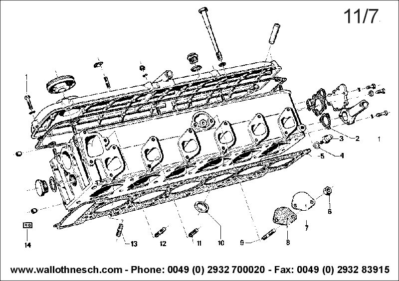

@abusus: http://www.google.de/imgres?client=...199&start=0&ndsp=32&ved=1t:429,r:18,s:0,i:136
reden wir hiervon?

Das Bild von sukram wäre ein M30 Zylinderkopf und hat mit den Verschleiß durch Kolbenfresser natürlich nichts zu tun.
P.S.: Für Vergaser, man erkennt den Anschluß für die Kraftstoffpumpe ;)
