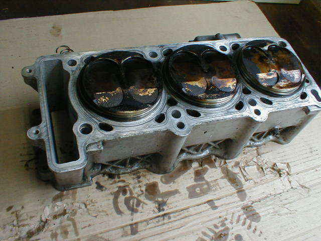

Kopf und Block, eigentlich beides, denn beides wird für eine perfekte restauration benötigt.
loopzone
815
Ich weiß jetzt nicht genau über den Motor Bescheid. Ich gebe trotzdem mal meinen Senf dazu ab.
1. Du brauchst für den Guß ein geeignetes Fertigungsverfahren mit entsprechend aufwändigen Formen für die Kühlkanäle. Die Kosten für eine Form werden sich locker-flockig bei 30.000€ einpendeln. Und auch dann ist nicht sichergestellt, dass das Verfahren (z.B. Sandguss) ohne Lunkerbildung durchgeführt werden kann. Denn dafür ist es wichtig zu wissen, wie & wo gespeist wird und wo welche Steiger vorzusehen sind. Das ist Spezialwissen, zumeist auch durch Versuche gewonnen, das selten in Zeichnungen aufgeführt ist.
2. Ich habe den Motor eben gegoogelt und das Baujahr gesehen. Dafür wird es sicherlich keine 3D-Daten geben. Das ist imho auch recht unwichtig. Das was du viel dringender brauchst, sind die Toleranzen. Und die findest du üblicherweise nur auf den Zeichnungen.
3. Die mechanische Bearbeitung eines solchen Kopfes solltst du auch nicht unterschätzen. Ich glaube mich daran erinnern zu können, dass die Dichtflächen geschliffen werden müssen. Die Ventilsitze müssen ebenfalls hochgenau gefertigt werden (Formfräser?). Und zu guter Letzt natürlich noch die Zylinder mit einer Spindel- und einer Hohnbearbeitung.
Das, was du da vor hast, ist imho nicht umsetzbar. Zu teuer, zu ungewiss.
