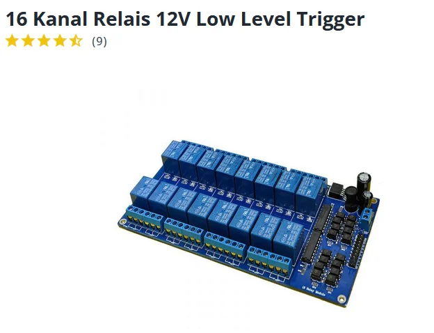

Ich suche eine Alternative zu einem herkömmlichen Relais, da 32 von denen zu viel Platz einnehmen.
Ich habe ein Gerät mit 32 Leitungen, diese müssen gleichzeitig die Verbindung lösen, das sind unterschiedliche Spannungen max. 12V und Datenleitungen, gemischt.
Also alles in allem sowas:
Nur als 32 statt 16 Kanal, kleiner und in dumm, also das ich mit einem externen Kippschalter schalten kann.

Es soll so klein wie möglich sein, deshalb suche ich nach Alternativen zum normalen Relais, oder gibt es da welche die kleiner sind als die auf dem Bild zu sehen sind?
Ich habe keine genauen Abmessungen, ist alles verschachtelt, mit "rechteckig und ca. 15cm lang und ca. 8cm breit kann es sein" kann man halt nichts anfangen
Schwierig. Also Du bekommst Relais mit mehrfach-Kontaken, so dass ein Relais also 3 oder 4 Signale/Leitungen schalten kann. Aber wenn Du an solche Relais nicht günstig (gebraucht) rankommst, wird es schnell sehr kostspielig.

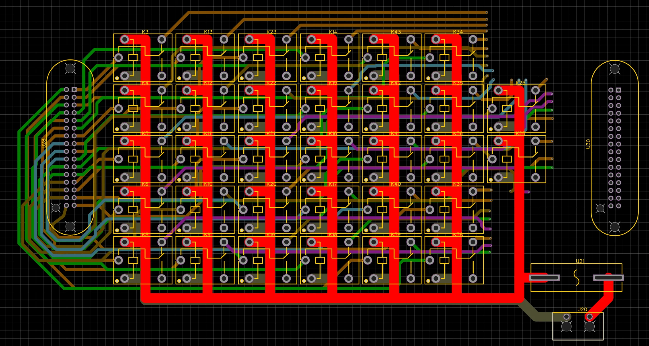

Meine Vorstellung ist in etwa so:
Halt mit kleineren Relays oder alternative.
Einfach, klein und dumm.
Ob du vergoldete Kontakte brauchst, hängt von Spannung und Stromaufnahme ab.
Wenn du mal Details lieferst was da geschaltet werden soll, kann man über irgendwelche Halbleiterlösungen nachdenken.
