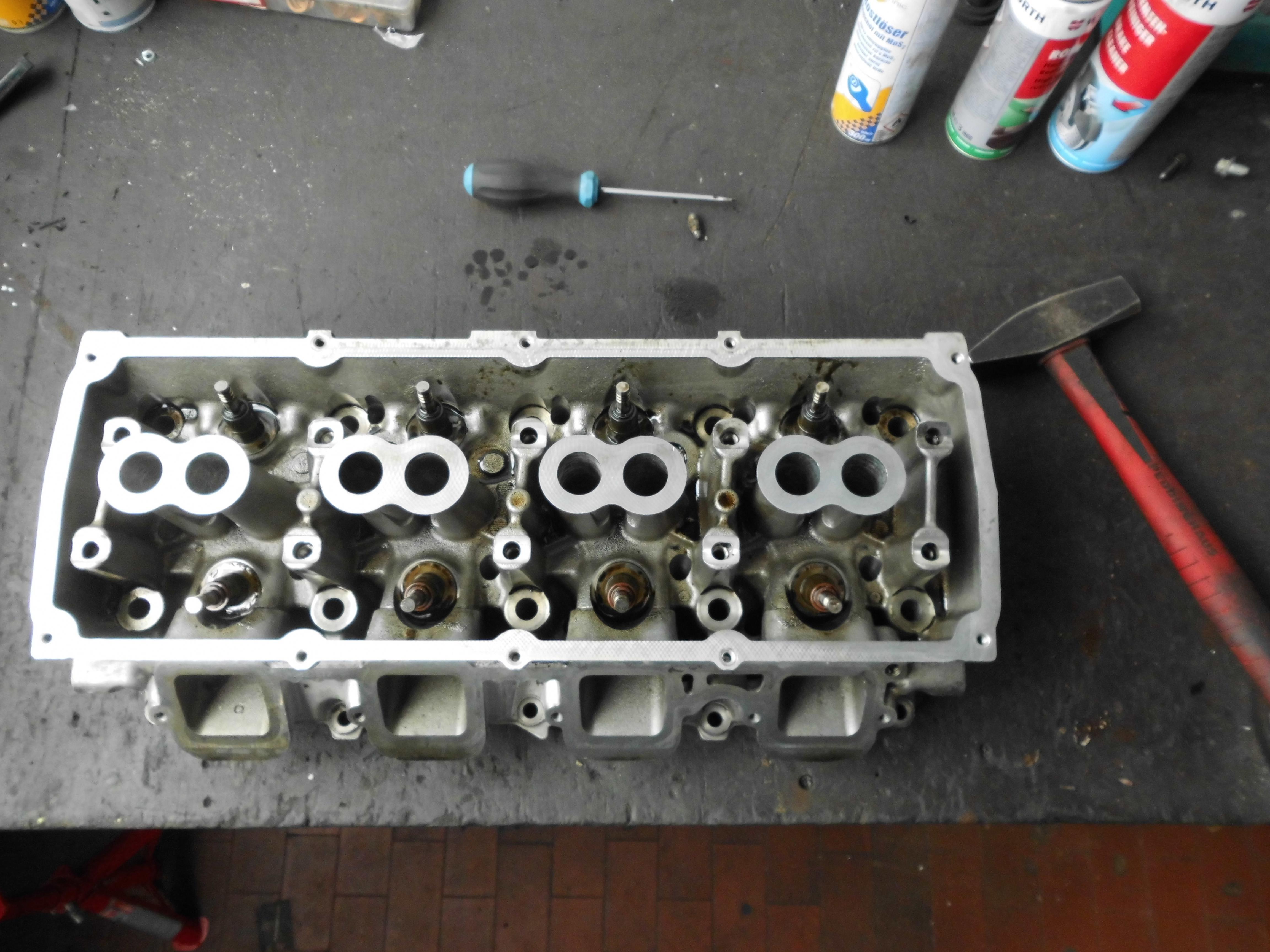

Hier wieder ein paar neue Bilder, derzeit werden die Kolben angepaßt und eingebaut ...

Ja, Sibi ... weil ich einmal heftig gedroht habe und fast jeden Tag freundlich nachfrage :D
Sibi
Benutzerdefinierter Titel
5.490
@RealQuality:
Naja, zähl mal nach, sind doch acht Stück, müssten schon die Kolben sein :unknown:
Ne klar, ist der Zylinderkopf mit den Ventilen :D
