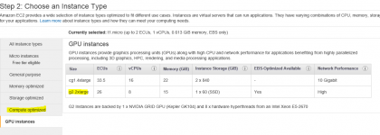

Ich frage mich seit langem, ob sich für Crunching die Nutzung von Amazon EC2 / Computing lohnt.
Und zwar das ganze Programm mit GPU-Nutzung und so.
Die Preise sind vor kurzem stark gefallen
GPU-Instances – Aktuelle Generation
g2.2xlarge-Modell: $0.767 pro Stunde statt $2.600 pro Stunde
Das wären knapp 19 € pro Tag. Ich glaube, dass wäre doch mal ein Test wert, oder ?

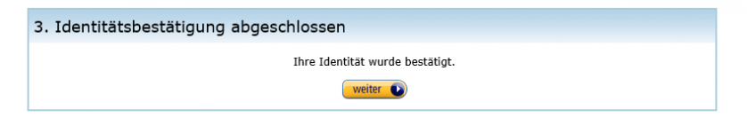

Ich darf nun ...
WTF ??

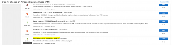

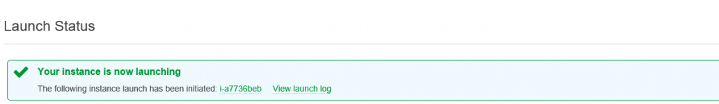

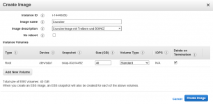

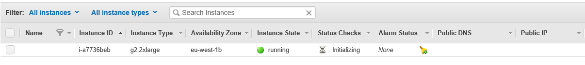

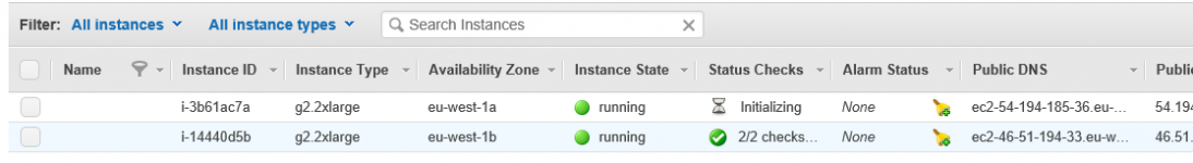

Besser ist das : ec7_Launch.PNG ec7_Launch1.PNG
Blöd ist nur, dass ich keine Public IP habe ... so komme ich nicht dran :(
--- [2014-01-27 23:43 CET] Automatisch zusammengeführter Beitrag ---

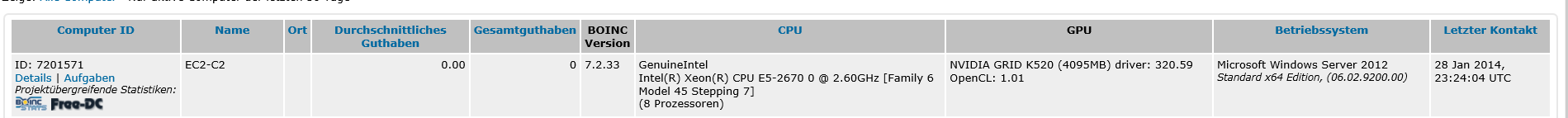

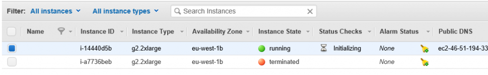

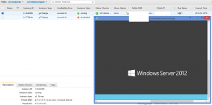

It is alive, Jim !
Anbei die Specs, die Graka ist noch nicht erkannt ...

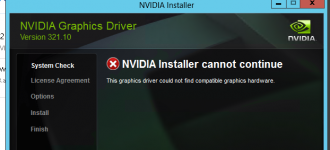

Ah, Autodetect von NVidia liefert : ec8_Gnaaaag2.PNG
--- [2014-01-28 00:46 CET] Automatisch zusammengeführter Beitrag ---
Lunatics wird akzeptiert , die NVIDIA-Treiber lassen sich installieren ... SPANNEND !! :D

Mehr oder weniger vergleichbar ...
Es gibt aber starke Schwankungsbreiten bei der K520 --- nach oben vor allem :
z.B. GPU-Zeit von 1,428.30 bei 47.98 Credits :(

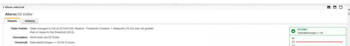

Zum Thema Kosten:
ec_costs.PNG und ganz wichtig (!) : ec_costs2.PNG

Wäre doch nett, wenn man sich die Arbeit nicht jedes Mal machen muß und ein Image hat ;)
--- [2014-01-28 23:14 CET] Automatisch zusammengeführter Beitrag ---
Jetzt versuche ich es mal mit einer weiteren Instanz basierend auf dem Image mit "besseren" Konditionen :)
Aua, das wird teuer:
--- [2014-01-29 00:25 CET] Automatisch zusammengeführter Beitrag ---
Und noch eine EC2-Maschine aktiv :)
