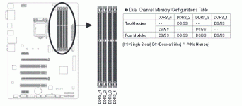

Was komisch ist, es gehen alle Speicherblöcke, aber die beiden ersten RAM Slots von der CPU aus gesehen ergeben das ständige, kurze, Piepen (10-12 mal) mit Neustart - jeweils einen Riegel getestet.
Auf den anderen beiden Speicherbanken (die rechten beiden) funktionieren die Riegel.
*Hab 4 Stück die alle in den zwei genannten Slots funktionieren die anderen nicht. Kann das ein Setting sein?
Du steckst die Riegel falsch. Die gehören in den 1. und 2. Slot oder in den 3. und 4..
Aus dem Handbuch.
Wenn du alle vier Riegel einsteckst und der Fehler auftritt, dann dürfte einer defekt sein.
Sind das unterschiedliche Riegel?
Gruß Matte
