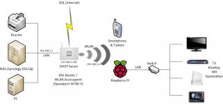

Die Geräte hinterm Pi (192.168.2.0/24) können ja ohne Probleme auf die Netzwerkebene des Routers (192.168.1.0/24) zugreifen. Ist ja ungefähr so wie bei den Firewalldistributionen IPFire --> Dabei wäre TV, NAS usw. Grün, wärend das W-LAN Netz im roten ist. Dazu müsste also Debian so eingestellt werden, dass es jegliche Anfragen doch weiterleitet.
Oder verwechsele ich da gerade was wegen NAT :confused: Der Pi dient doch als Router für 192.168.2.0/24 :confused: Folgendes Beispiel:
PC: 192.168.1.5
NAS: 192.168.2.9
Wenn jetzt der NAS den PC anpingt, geht das klar, aber wenn der PC den NAS anpingt, geht es schief weil der PC keine Verbindung zum NAS aufbauen kann :confused:

Ich habe nochmal ein Bildchen gemacht
Ich würde halt gerne das alles rechts vom RPi zum selben Subnet wie links gehört. Ggf. würde es Sinn machen auf dem RPi für die LAN-Seite einen extra DHCP-Server aufzusetzen, wobei man die Adressintervalle natürlich mit dem Speedport abstimmen muss, so dass rechts alles IP Adressen bekommt auch wenn der Speedport gerade nicht da ist. Aber das ist m.E. das geringere Problem.
