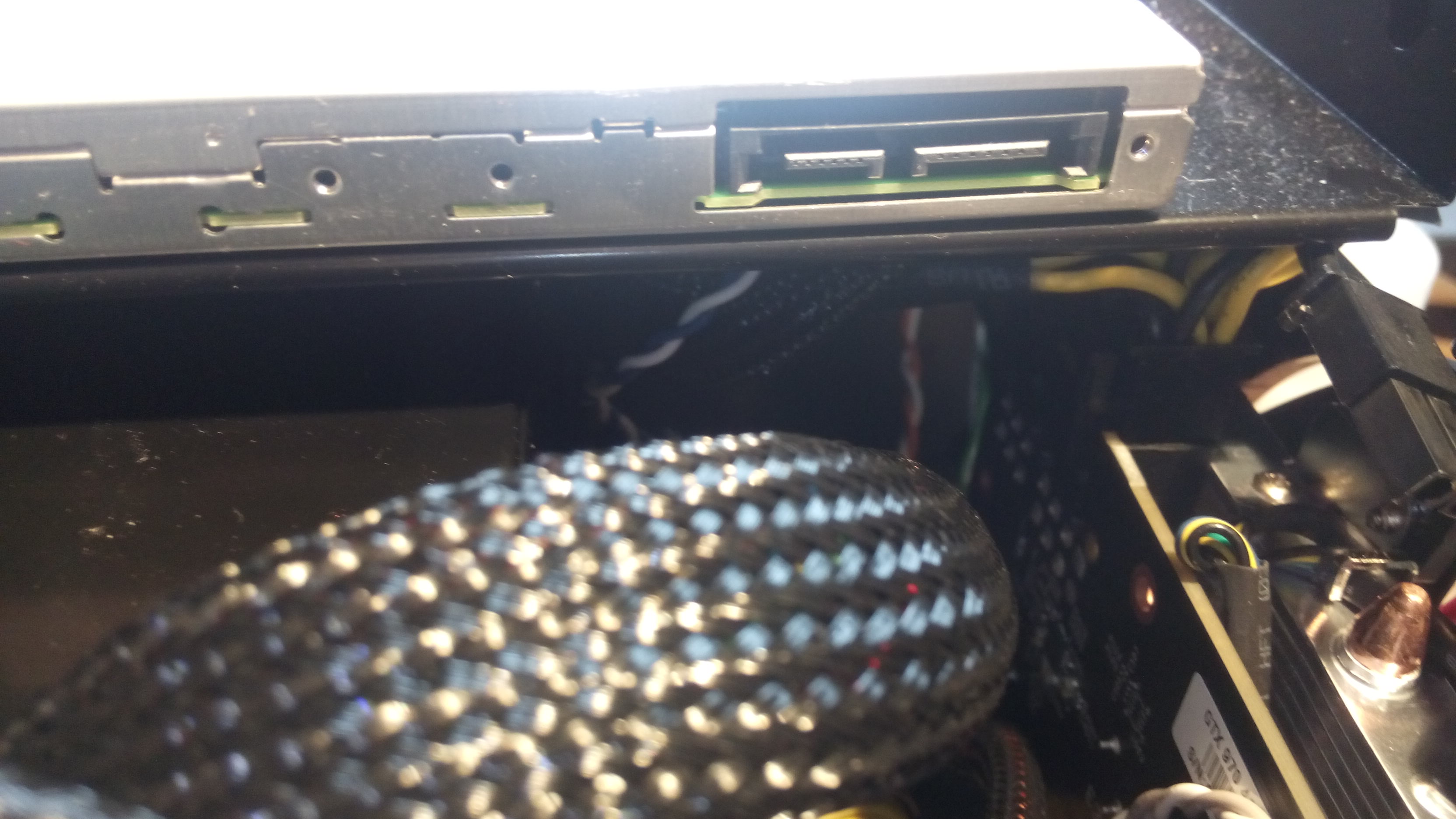

Jetzt habe ich mal im Bios gecheckt, ob er auch schön alles erkennt und habe leider nicht das BluRay Laufwerk finden können. Dabei gibt es die Möglichkeit, dass ich das falsch angeschlossen haben könnte. Es handelt sich um ein Slim-Line Laufwerk, die Anschlüsse hinten sehen folgendermaßen aus:
Der rechte der beiden Anschlüsse ist SATA. Bei dem linken habe ich keine Ahnung, hätte einen Stromanschluss erwartet aber an den Netzteilkabeln kein passendes gefunden. Ich wollte jetzt nicht ohne Rücksprache ausprobieren ob es funktioniert, da ich meine Windows7 DVD ja noch brauche (wenn das Ding die ggf. ohne Strom nicht wieder ausspuckt is schlecht). Was sagt ihr zu den Anschlüssen?

:eek: Rechts mit Links vertauscht?
Der kurze Anschluss ist für das Datenkabel, der lange ist für Strom zuständig, nicht umgekehrt. Ein Datenkabel sollte rechts auch gar nicht erst passen, genauso wie ein Stromkabel links nicht passt.

also mein standard-SATA-Kabel passt nur rechts bei dem größeren Anschluss. (ja, ich meine rechts, die Seite, die näher am Rand des Laufwerks ist).
Bei den Festplatten gibt es noch einen längeren Anschluss, für den auch Stromkabel passen (und bei denen funktioniert auch alles). Nur hier bei dem Blu Ray Laufwerk gibts leider nur einen Anschluss der kleiner als SATA ist.

An dem Laufwerk ist ein SATA-Slimline Anschluss. Da wirst du einen Adapter benötigen. Das Laufwerk ist vermutlich eher für Laptops gedacht.

Auch mit dem Adapter läuft das Laufwerk nicht. Auch im Uefi/Bios ist es nicht zu sehen.
Hat jemand ne Idee?
Das Laufwerk sieht von hinten so aus http://ecx.images-amazon.com/images/I/616+iTqOQKL._SL1500_.jpg
Entsprechend hängt der Steckerteil, der nach einem alten Stromanschluss (hier ganz links) aussieht nur fröhlich herum. Mir schwant, dass das vielleicht zum Problem beitragen könnte^^

Laufwerke haben ein ganz kleines Loch. Wenn du da mit der Nadel reinfährst, öffnet sich das Laufwerk einen Spalt und du kannst es voll ganz herausziehen.
Einmal Strom, einmal Sata. Ohne Strom gehts natürlich nicht :p
Normal gibts solche Kabel mit 5 (?) abgängen für Laufwerke/Festplatten/SSD´s. Sollte jedes Netzteil aufjedenfall haben.
Der Stromanschluss sieht hier bei einer "normalen" Festplatte anders aus.

Du musst bedenken, vom Sata Anschluss am Mainboard kannst du kein "Strom rausholen". So wie ich das jetzt sehe, musst du den linken Stecker mit denen zwei Pins noch Verbinden für Strom. Da du die Kontakte sehen kannst und berühren kannst, geht da der Strom "rein" und nicht "raus".
Jetzt bin ich mir unsicher. Das steht in einer Amazon Rezession.
"Sowohl Strom als auch Daten werden hier übertragen."
Den solltest du ans Netzteil anschließen, dann bekommt das Laufwerk auch Strom :p

Einige Netzteile haben auch extra solche Stromanschlüsse mit nur 2 belegten Pins. Die sind eigentlich für Gehäuselüfter gedacht, kannst du hier aber auch nutzen.
