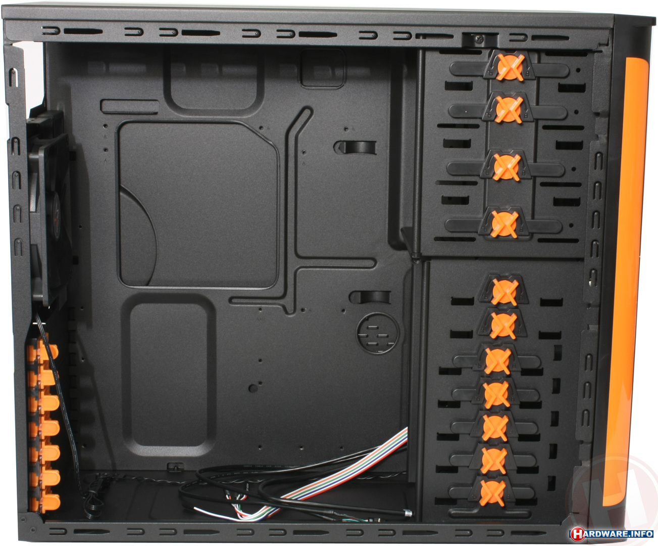

Zu deinen Lüftern am Gehäuse: Die richtung des Luftstroms stimmt schon mal grob. Was sind das für Lüfter? Also wie heißt der Hersteller, das Model und wie groß sind sie? Wenn es allerdings noch die sind die beim Case dabei waren, brauchst du dir keine Mühe machen, die solltest du auf jeden Fall austauschen. Insgesamt scheint dein Rechner massiv heiß zu werden, und das ist auch mit neuer Hardware nicht gelöst, wie schon zu Anfang des Threads beschrieben. Neue Case Lüfter wären vermutlich ein Anfang.
