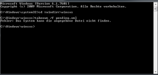

@Baer: Das Programm habe ich ausgeführt, bei der cmd erhalte ich folgenden Fehler:

Auch das Tool hat leider nichts gebracht.
Aber das hat diese Pending.xml denn für eine Aufgabe? Kann ja auch eigentlich nicht sein das die fehlt.
