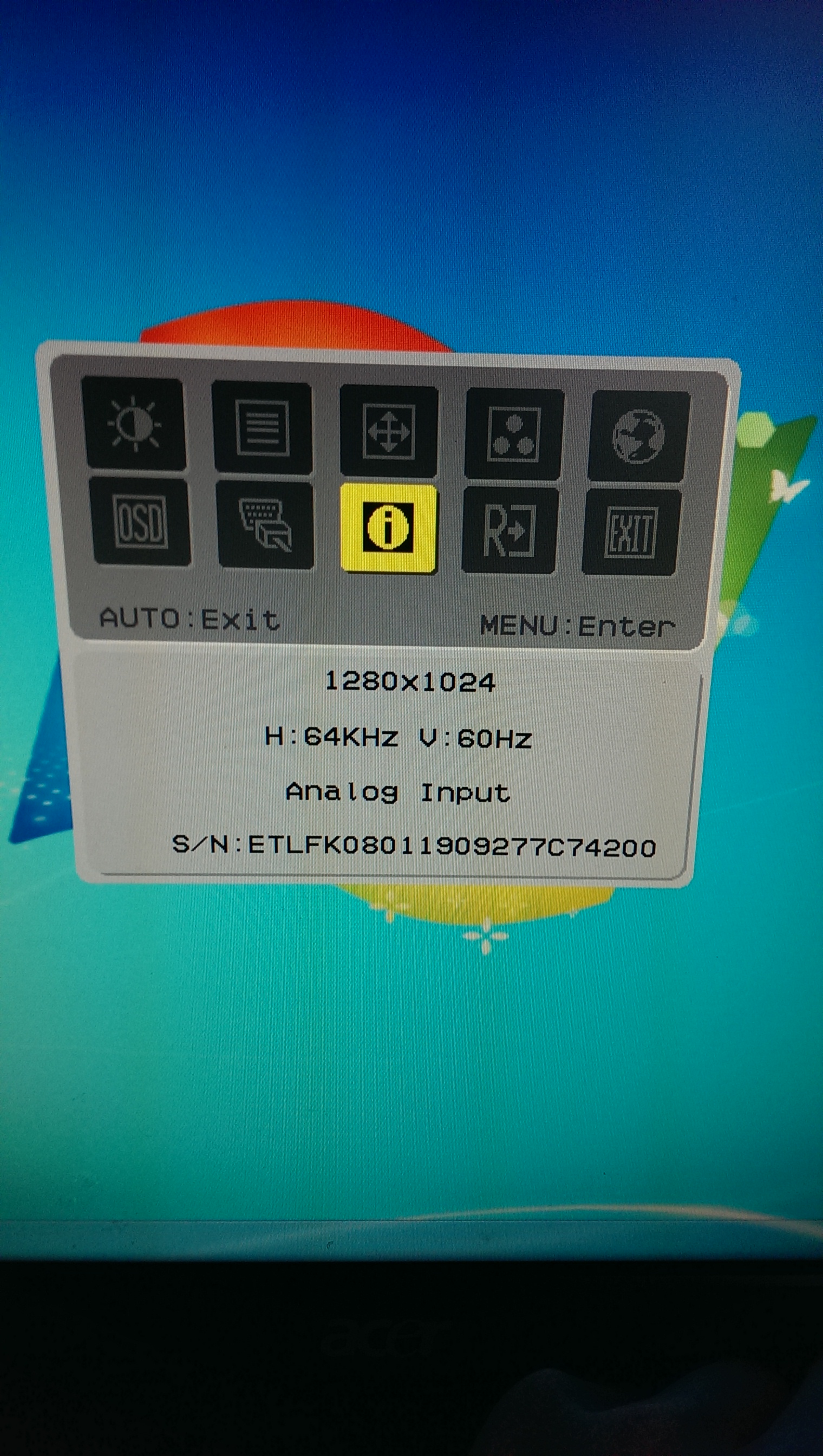

Das VGA Kabel des Acer X203H war mit ca. 1,60m zu kurz. Da dieser nur über VGA angeschlossen werden kann, habe ich mir 2m langen, scheinbar hochwertigen Ersatz der Marke Lindy beschafft (siehe Anhang).
Dieses Kabel ist mittels VGA->DVI Adapter der bei der Grafikkarte damals mitgeliefert wurde, an den DVI-Ausgang 2 der Grafikkarte angeschlossen.
Nun wird der Monitor von Windows jedoch nur noch als PnP-Monitor erkannt und nicht mit der richtigen Bezeichnung (Acer X203H) angezeigt. Selbes Problem besteht auch bei zwei anderen Billigkabeln von Ebay und Saturn. Außerdem spuckt mir der Monitor nur noch eine native Auflösung von 1280x1024 aus, was mein größtes Problem darstellt. (Anhang 2 und 3).
Nun das Kuriose, das ich eben festgestellt habe. Wenn ich das Kabel während des laufenden Betriebes wechsle, besteht kein Problem. Der Monitor wird richtig erkannt und spuckt die gewünschte native Auflösung aus. Starte ich den PC jedoch neu bzw. wechsle das Kabel während der PC aus ist, wird er wieder als PnP-Monitor angezeigt und gibt die Auflösung 1280x1024 aus.
Eben aus diesem Grund würde ich ein Problem mit dem Nvidia Treiber vermuten, allerdings habe ich in den Einstellungen nichts gefunden. Ich hoffe ihr habt 'nen Ansatz.

Dass das nicht dem heutigen Standard entspricht, ist mir durchaus bewusst, dennoch mag ich das "kleine" Ding und soll wenn möglich hier bitte nicht zur Debatte stehen.
Der Monitor besitzt keinen DVI-Eingang. Der Bereich ist im Menü ausgegraut. Anschlüsse kann man bspw. sehen.
Um nochmal zum Problem zurückzukommen:
Kurzes VGA Kabel -> kein Problem
Längeres VGA Kabel -> geht bei Hot Swapping bis zum Neustart, ansonsten falsche native Auflösung

Liegt meiner praktischen Erfahrung nach oft an einem fehlenden des VGA-Kabels. Vor allem bei billigen Kabeln wurde der gerne gespart. Bitte daher mal den Pin 9 auf Durchgang prüfen. In den meisten Kabeln fehlt er direkt im Stecker - dass er dort vorhanden ist, muss aber nicht heißen, dass er auch im Kabel verbunden ist.

Würde der fehlende Pin auch das Auftreten des Problems, nur nach einem Neustart erklären?
Re: [Monitor] Falsche native Auflösung nach VGA-Kabel Wechsel
Ja, da Windows mit dem richtigen Kabel genügend Zeit hat, den Monitor anhand der EDID-Informationen vorher richtig zu erkennen.

Nach 'nem provisorischen Schnelltest mit Batterie, Sicherheitsnadeln und Zunge kann es tatsächlich sein, dass Pin 9 hier nur Deko ist. Da stellt sich mir die Frage, woher bzw. wie ich sicher gehen kann, dass das nächste Kabel Pin 9 wirklich enthält oder @Cybercat, wie ich einen Monitor manuell eintragen kann.
