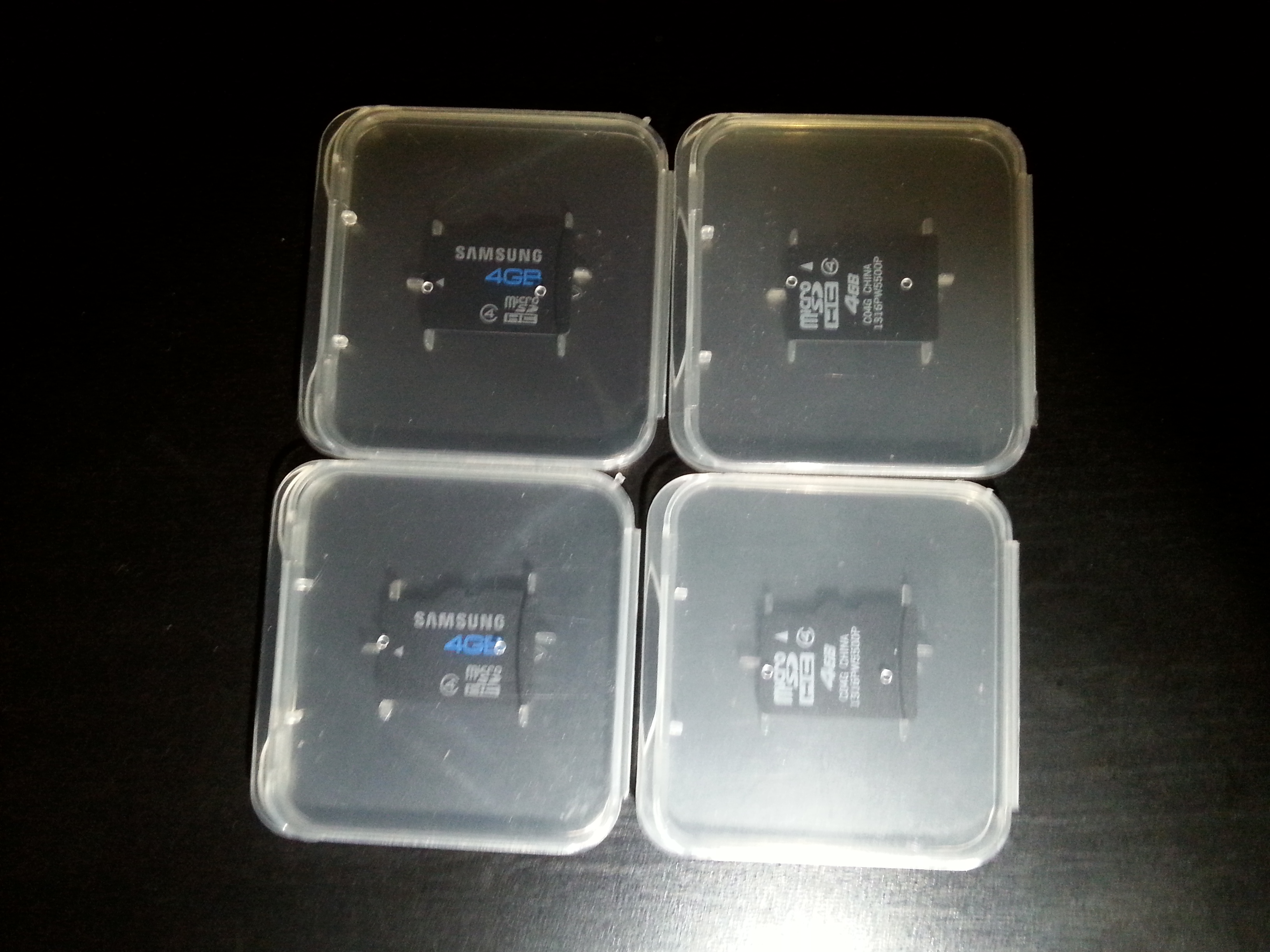

ich hab hier noch das Bild von den pearl.de-Karten:
finde halt die Cases sehr praktisch.
Karten sind noch nicht getestet weil GW noch unterwegs.
