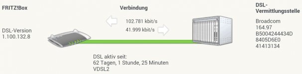

Sobald mein Bruder jetzt per FTP auf das NAS zugreift und sich große Dateien runterlädt, hat er lediglich einen Speed von ~8mbit/s. Mein Upload liegt aber bei ~40mbit/s.
Eine Begrenzung des Speeds wurde weder auf dem NAS, noch auf der Fritz Box eingestellt. Andere Tools liefen zu dem Zeitpunkt nicht, außer ein paar Standardtools, die aber nicht viel Speed nutzen dürften, wie z.B. AntiVirus
Hier ein paar Eckdaten:
ISP: Deutsche Telekom - 100mbit/s
Router: Fritz Box 3390, aktuelle Firmware
NAS: ZyXEL NSA325v2, per LAN Kabel angeschlossen, 2x 3TB Western Digital Red
Hat jemand eine Idee, wie der Speed optimiert werden kann?

Ich habe jetzt nochmal jemanden auf mein NAS zugreifen lassen, der eine 100mbits Kabel Deutschland Leitung hat. Leider wurden nur ~20mbit/s erreicht, unabhängig davon, ob ein oder zwei Dateien simultan geladen wurden.
Irgendwie sollte man das noch optimieren können. Noch jemand eine Idee?
