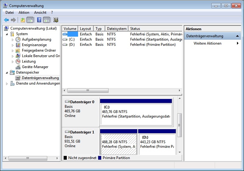

@ Matte: Ich hatte das mit dem Raparieren versucht, allerding bekam ich nur eine x8...irgendwas Fehlermeldung angezeigt.
Ich hab nun alle Platten formatiert und auch versucht die Partition mit GParted zu löschen. Allerdings hab ich nun bei meiner 500GB Partition einen "nicht zugeteilten" Speicher und ich weiß nicht, wie ich daraus eine 1TB Platte machen kann :(
Partition | Dateiname | Einhängepunkt | Größe | Benutz | Unbenutz | Markierungen
/dev/sda1 | btfs | /media|sda1 | 488.28 GiB | 115.39 MiB | 418.17 GiB | boot
nicht zugeteikt | nicht zugeteikt | - | 443.23 GiB | --- | ---
und bei der anderen Platte:
/dev/sdb1 | ntfs | /media/sdb1 | 465.76 GiB | 79.00 MiB | 465.68 GiB | boot
nicht zugeteilt | nicht zugeteilt | | 1.02 MiB | --- | ---
und komischerweiße hab ich nocht eine Platte??
/dev/sdc1 | fat32 | /mnt-system | 14.96 MiB | 886.83 MiB | 14.11 GiB | boot, lba
@m6ld8ywqya: So ganz korrekt glaub ich nicht, denn warum ist die Platte nicht zugeteilt obwohl auch damals nichts geändert wurde?

GParted bietet doch auch eine grafische Benutzeroberfläche an, vielleicht würdest du damit dich besser zurecht finden.
m6ld8ywqya
671
Die vorhandene Partition einfach vergrößern oder auch löschen und neu anlegen.
Das ist dein Linux-Stick.
Nicht die Platte ist nicht zugeteilt, sondern ein Teil des Speicherplatzes einer der Platten und das liegt einfach daran, dass du die Partition, die dort vorher war, mit gparted gelöscht hast. Es ist offensichtlich nicht beim Versuch geblieben.
Warum glaubst du nicht, dass du nur 2 Festplatten hast? Schließlich stammt diese Aussage von dir und deine Screenshot und sonstigen Infos sprechen bisher nicht dagegen.

Das mit den zwei Platten wusste ich schon, evtl. hab ich mich nur falsch ausgedrück. Jedenfalls;
Alles funktioniert. Hab nach der Aktion in Linux das System neu aufgesetzt und mit der Windows Installation alles Partitionen gelöscht und neu erstellt. Das war aber auch nur möglich, da ich in LINUX die eine Platte sichtbar machen konnt. Auf alle Fälle, es läuft.
Ich dane allen für die Hilfe und die aufgebracht Geduld :)
