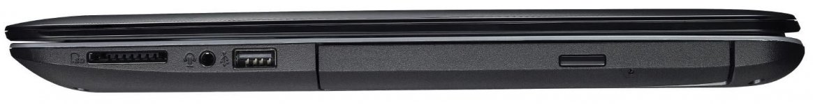

Ich möchte bei diesem Notebook:
Asus F555LF-XO334D
das DVD Laufwerk ausbauen und diese SSD einsetzen.
Brauche ich einen Adapter zum anschließen? Im Produktdatenblatt steht leider nirgends, was für einen Anschluss das DVD-Laufwerk hat. Da das Notebook aber ganz neu ist sollte es doch SATA sein, oder?
Falls Adapter: Wird das die Leistung der SSD vermindern? Sollte ich lieber das DVD Laufwerk durch die HDD ersetzen und die SSD im HDD Platz einbauen?
Was für eine Halterung bzw. Festplattenrahmen benötige ich noch?

Wie wäre es, den äußeren Teil des Laufwerks ein bis zwei Zentimeter dick abzusägen und nach dem Einbau der SSD an den Schacht zu friemeln?
edit:
Das sollte kein Problem sein: X555L_RechteSeite.jpg
