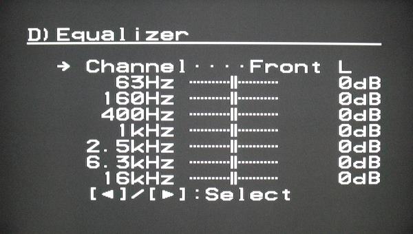

Nochmal wegen der Trennfrequenz: Meine neuen Lautsprecher haben einen Frequenzbereich von 70 - 20000 Hz (lt. Teufel), also soll alles was unter 70 Hz ist defintiv an den Subwoofer. Kann dann aber trotzdem noch eingestellt werden, dass z.B. Frequenzen von 70-120 Hz sowohl an die Kompaktboxen als auch an den Subwoofer geleitet werden?

Natürlich - dafür ist er ja da. Hier mal exemplarisch (runter scrollen für Menü/Screenshots)....

Bei Yamaha kannst Du in aller Regel die Art (Large/Medium/Small) wählen und die Frequenzen denn für jeden Kanal gesondert einstellen (wie in dem Bild). Macht auch Sinn - die automatische Einmessung ist sicher nicht schlecht, aber man justiert denn doch nach Geschmack nach.
Im Worst-Case: vor dem Kauf beim Hersteller das Handbuch downloaden und denn schauen ob/was geht ;)
