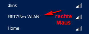

Linksklick auf das WLAN-Symbol in der Infoleiste, dann kommt ja die Auswahl mit den WLAN-Netzwerken, mit denen du dich verbinden kannst, da machst du einen Rechtsklick auf deine WLAN-Verbindung, die jetzt noch das falsche Passwort gespeichert hat, und klickst auf [kw]Dieses Netzwerk nicht speichern[/kw], danach bekommst du wie vorher auch die normale Passwortabfrage angezeigt und kannst dein neues Passwort angeben.

beim Rechtsklick passiert nichts, kein Kontextmenü oder ähnliches, nichts. Kann ich die Netzwerkeinstellungen irgendwie zurücksetzen?

der Klassische Weg
(welcher wohl aber oben nicht funktionierte) dennoch nochmal aufgezeigt.
neben der Systemuhr unten rechts auf das .iill Symbol klicken
Passwortfeld LÖSCHEN

Um das ganze nochmal zurecht zu stellen: @F.L.X: Das funktioniert unter Win8.1 nicht, wenn man nicht im WLAN eingeloggt ist.
Der bequemer Weg, wie er unter Win7 noch vorhanden war, ist ab Win8 leider abgeschafft worden. Eines der wenigen Win8-Änderungen, die mir wirklich auf den Sack gehen.
Da sich als eingebaute Alternative nur das Kommandozeilentool Netsh vorhanden ist, hab ich mir deswegen jetzt NetSetMan installiert. Unter Tools -> NSM-WLAN-Verwaltung kann man dann die vorhandenen WLAN-Netzwerke verwalten und auch Passwörter ändern, wenn man nicht im jeweiligen WLAN eingeloggt ist.
