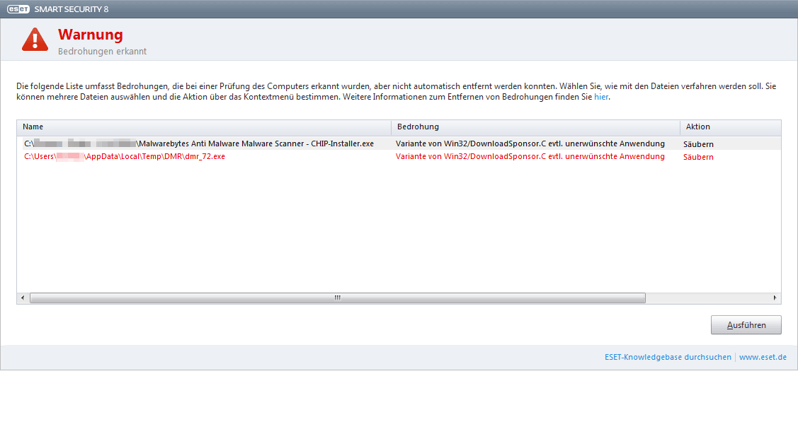

edit: Also die hosts-Datei ist i.O. Habe mal mit ESET nach Viren gescannt und auch zwei Sachen gefunden (siehe Anhang, ich kann irgendwie keine Thums einbinden immer nur in Originalgröße. Seltsam).
Beides entfernt. Mal sehen ob es was bringt. Irgendwie bin ich mir da aber unschlüssig. Der AdwCleaner hat auch nichts gefunden.
Die beiden Teile gehören zusammen...
Hie gibt's Infos darüber:
http://anleitung.trojaner-board.de/chip-installer
http://www.freefixer.com/library/file/dmr_72.exe-153995/

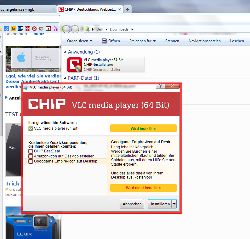

Kurz und stark verkürzt: nginx wird häufig als (Reverse)Proxy verwendet.
In diesem Fall gehe ich davon aus, dass der CHIP-Installer den mitgebracht hat.
Die machen, ähnlich wie SourceForge Drive-by Installer und bringen Werbung mit.
Das ganze funktioniert, indem ein kleiner Proxy (z.B. nginx) zwischen deinen Browser und den Zielserver geschaltet wird, über den jede Webseite, die im Browser aufgerufen wird, geleitet wird. Statt die Webseite einfach an den Browser weiter zu leiten, pflegt der Proxy dann ein wenig Werbung ein. Dem normalen Anwender fällt es nicht auf und der Drive-by Service generiert fleißig Einnahmen.

Ich glaube du bekommst mittlerweile immer den Chip-Installer, wenn du nicht die manuelle Installation wählst. (vgl. die Grafik von NEO)
Eventuell spielen dein Adblocker/ Browserscripts da allerdings auch Wächter und blenden dir nur den sauberen Download ein.
