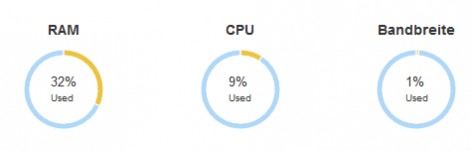

Eigenschaften des VP Servers:
Ubuntu 14.04 LTS
vCPU 1
Ram 2 GB
HDD 50GB
Installiertes Verwaltungssystem: Webuzo
Anwendungen welche für diverse Websites installiert sind:
PHP 5.4
Apache
CURL
MCrypt
MySQL
PERL
OpenLDAP
Python 2
Pure-FTPd
SQLite
BIND
Exim
Dovecot
LAMP Stack
PHP 5.5
CSF
Brute Force Detection
Linux Malware Detect
PHP 5.6
Aktuelle Auslastung:
Gemäss einigen Hilfreichen Postings liegt es vermutlich tatsächlich an Opencart und deren Strucktur wie diese geladen werden resp. am Caching. Es gibt diverse Extensions welche verpsrechen die Zugriffsgeschwindigkeit zu erhöhen. Bsp. Multicache Pro

@freekiller: Geld auf das Problem zu werfen wird dir in der Dimension leider nicht viel bringen.
Das Problem liegt tief in der Struktur von OpenCart. Ich habe ein Beispiel gegeben, in dem das super offensichtlich ist, aber es gibt davon natürlich noch mehr.
https://github.com/opencart/opencart/blob/master/upload/catalog/model/catalog/product.php schrieb:
[src=php] public function getProducts($data = array()) {
foreach ($query->rows as $result) {
$product_data[$result['product_id']] = $this->getProduct($result['product_id']);
[/src]
[src=php]
public function getProduct($product_id) {
$query = $this->db->query("SELECT DISTINCT *, pd.name AS name, p.image, m.name AS manufacturer, (SELECT price FROM " . DB_PREFIX . "product_discount pd2 WHERE pd2.product_id = p.product_id AND pd2.customer_group_id = '" . (int)$this->config->get('config_customer_group_id') . "' AND pd2.quantity = '1' AND ((pd2.date_start = '0000-00-00' OR pd2.date_start < NOW()) AND (pd2.date_end = '0000-00-00' OR pd2.date_end > NOW())) ORDER BY pd2.priority ASC, pd2.price ASC LIMIT 1) AS discount, (SELECT price FROM " . DB_PREFIX . "product_special ps WHERE ps.product_id = p.product_id AND ps.customer_group_id = '" . (int)$this->config->get('config_customer_group_id') . "' AND ((ps.date_start = '0000-00-00' OR ps.date_start < NOW()) AND (ps.date_end = '0000-00-00' OR ps.date_end > NOW())) ORDER BY ps.priority ASC, ps.price ASC LIMIT 1) AS special, (SELECT points FROM " . DB_PREFIX . "product_reward pr WHERE pr.product_id = p.product_id AND customer_group_id = '" . (int)$this->config->get('config_customer_group_id') . "') AS reward, (SELECT ss.name FROM " . DB_PREFIX . "stock_status ss WHERE ss.stock_status_id = p.stock_status_id AND ss.language_id = '" . (int)$this->config->get('config_language_id') . "') AS stock_status, (SELECT wcd.unit FROM " . DB_PREFIX . "weight_class_description wcd WHERE p.weight_class_id = wcd.weight_class_id AND wcd.language_id = '" . (int)$this->config->get('config_language_id') . "') AS weight_class, (SELECT lcd.unit FROM " . DB_PREFIX . "length_class_description lcd WHERE p.length_class_id = lcd.length_class_id AND lcd.language_id = '" . (int)$this->config->get('config_language_id') . "') AS length_class, (SELECT AVG(rating) AS total FROM " . DB_PREFIX . "review r1 WHERE r1.product_id = p.product_id AND r1.status = '1' GROUP BY r1.product_id) AS rating, (SELECT COUNT(*) AS total FROM " . DB_PREFIX . "review r2 WHERE r2.product_id = p.product_id AND r2.status = '1' GROUP BY r2.product_id) AS reviews, p.sort_order FROM " . DB_PREFIX . "product p LEFT JOIN " . DB_PREFIX . "product_description pd ON (p.product_id = pd.product_id) LEFT JOIN " . DB_PREFIX . "product_to_store p2s ON (p.product_id = p2s.product_id) LEFT JOIN " . DB_PREFIX . "manufacturer m ON (p.manufacturer_id = m.manufacturer_id) WHERE p.product_id = '" . (int)$product_id . "' AND pd.language_id = '" . (int)$this->config->get('config_language_id') . "' AND p.status = '1' AND p.date_available <= NOW() AND p2s.store_id = '" . (int)$this->config->get('config_store_id') . "'");
[/src]
Gleiches Anti-Pattern: SQL-Query in einer foreach. Dem Hersteller geht Performance schlicht am Allerwertesten vorbei. Da kratzt Caching dann auch nur noch an der Spitze des Eisbergs.
Wenn du viel Geld drauf wirfst, dann findest du vielleicht jemanden, der die schlimmsten Teile des Codes neu schreibt.
Ernsthaft: eine Suche (getProducts bekommt Filtereinstellungen als Parameter) in der die Zahl der ausgeführten SQL-Queries linear mit der Anzahl der Suchergebnisse wächst... Mit dem Code kann man höchstens Webmaster-Subforen in irgendwelchen obskuren Boards belustigen :D
Wenn möglich sofort wegwerfen und neu anfangen!

@TS nu die Hardware sollte bei vernünftiger Software wohl reichen - das hier die Software das Problem ist haben andere ja geschrieben ^^
