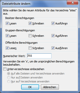

Momentan versuche ich die Rechte an den Dateien korrekt zu vergeben, wie dort im ersten Unterpunkt beschrieben. Ich raff aber nicht, wo die nun ne Kommandozeile herhaben, wo die das ganze einstellen.
Ich benutze FileZilla um die Daten auf den Server zu schieben, dort kann man auch irgendwelche Dateiberechtigungen setzen. Sieht so aus:
Das wird ja wohl was miteinander zu tun haben, aber ich seh da keine Benutzernamen o.ä. Woher weiß ich jetzt, was für den Server ist und was für mich ist.
Dort wird offenbar davon ausgegangen, dass du einen Shell-Zugang zu dem System hast. Entweder weil man direkt physischen Zugang dazu hat, oder aber halt per SSH. Wenn du nur ein preiswertes Webhosting-Paket hast, ist meist kein SSH-Zugang verfügbar.
Sehen solltest du sie eigentlich schon können, aber Änderungen sind AFAIK über FTP nicht vorgesehen.
Ändern kann ich das schon, aber ich sehe wie auf dem Bild eben nur die 3 Kategorien Besitzer, Gruppe und öffentlich. Habe da ein bissel Schiss, was falsches einzustellen. Nachher komm ich dann selbst nicht mehr an die Daten ran. Habe wie gesagt davon keine Ahnung, sieht nach Linux aus. Ich nutze Windoof, obwohl ich mir schon seit geraumer Zeit mal einen Umstieg auf Linux vorgenommen hab...
Du verwechselst die Möglichkeit zum Einstellen der Rechte (chmod) mit der zum Einstellen des Besitzers (chown). Nur ersteres geht nach meinen Kenntnissen über FTP.
Solange du (bzw. das Konto, unter dem der FTP-Server läuft) der Besitzer (b)ist, sollte es da kein Problem geben. Ggf. ist bei zu restriktiven Rechten die Datei nicht mehr von dem Webserver lesbar.
Dieses Rechte-/Besitzmodell gibt es in der ganzen Unix-Welt, das ist nicht auf Linux beschränkt, auch wenn es heutzutage oftmals darauf hinausläuft.
Da werd ich mich wohl noch mal genauer damit auseinander setzen müssen...
