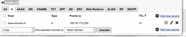

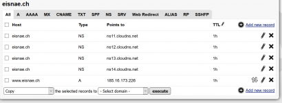

Die Config der DNS bei ClouDNS sieht wie folgt aus: clouddns1.png + clouddns2.png

Soweit ich das verstehe, verwaltest du deine DNS Einträge über das cloudns Admin Panel. Als DNS server hast du auch ns11.cloudns.net usw eingetragen. Ich kenne Webuzo nicht, aber wenn das auf deinem Host läuft, dann haben die DNS Einstellungen, die du dort machst keinen Einfluss auf deine tatsächliche DNS Konfiguration.
Kurz gesagt: DNS Einstellungen auf der Cloudns Website machen.
Ein dig auf www.eisnae.ch zeigt jetzt schon die IP von deinem Server, das sollte ja passen.

Was dir noch fehlt ist, dass man deinen Host auch ohne die www Subdomain erreicht. Ein ping auf deine Domain ohne www findet derzeit noch keine IP für deinen Host. Ich kenn das CloudNS Admin Panel nicht, aber schau ob du einen A Eintrag für den blanken Domainnamen machen kannst oder sonst vielleicht für @.
Am Ende sollte es unterhalb deiner Nameserver Einträge (NS) in etwa so aussehen:
