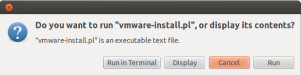

Also folgendes Problem. Ich nutze unter Win7 den VMware Player mit einem Ubuntu 12.04 als Guest OS. Letztens erhielt ich die Meldung, dass der VMware Player für Linux ein Update machen sollte. Gemacht, getan. Es wurde eine Datei namens "VMwareTools-9.2.3-1031360.tar.gz" heruntergeladen. Dieses Archiv soll ich entpacken und eine Datei mit dem Namen "vmware-install.pl" ausführen. Nach dem Doppelklick darauf, erscheint ein Hinweisfenster, dass es sich um eine "executable text file" handelt. Ich bestätige mit einem Klick auf RUN, aber nichts passiert. Beim nächsten Start der Ubuntu-VM erscheint die Aufforderung wieder. Ich habe schon im Internet gesucht, aber nur gefunden, dass es evtl. an irgendwelchen fehlenden Rechten liegt. Ich weiß aber nicht wie ich diese einräumen kann.
Ich habe anbei die screenshots gehängt. Weiß einer was ich falsch mache?

Öffne ein Terminal und wechlse dort in das Verzeichnis, in dem die Datei liegt:
Code:
cd ~/Documents/vmware-tools-distrib/
Dann musst Du das Skript mit root-Rechten ausführen. root-Rechte bekommst Du mit:
Code:
sudo su
..gefolgt von Deinem Benutzerpasswort.
Danach das Skript starten:
Code:
./vmware-install.pl

Hey,
VMwareTools-9.2.3-1031360.tar.gz sind die Sourcen der Treiber für die emulierte Hardware. Das Script vmware-install.pl musst du als root in einer Shell ausführen. Wenn Compiler + Kerner Header installiert sind läuft das anschliessend automatisch durch, die Sourcen werden Compiliert und anschliessend die neuen Module geladen, du musst lediglich ein paar Fragen mit den default Antworten beantworten.
Sprich, starte mal eine root Shell, cd dann in den Folder und mache ein .\vmware-install.pl + RETURN
Wenn dann noch Fehler oder Fragen kommen melde dich nochmal.
