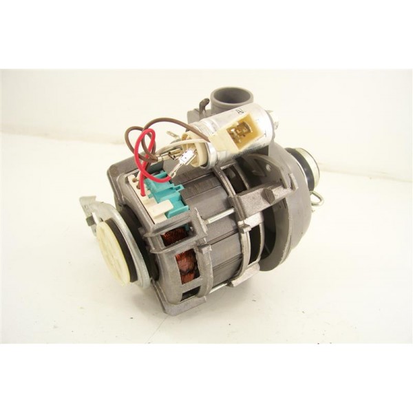

besagte Pumpe hat kaum Förderung hatte zuerst auf den Anlaufkondensator getippt aber ein wechseln bringt kein Änderung , Durchgemessen er wird mit ~8v geladen normal sollten doch eher 400v sein ,die Zuleitung zum Kondensator ist vergossen somit kann ich da nicht weiter prüfen, ist also der Motor defekt oder sollten die 8v normal sein?

Wie hast du die 8V gemessen?
Direkt über dem Kondensator im Betrieb?
Multimeter auf Wechselspannung eingestellt?

Mir kommen die 8V auch wenig vor, aber wie kommst du auf 400V?
Wenn ich mich nicht irre, hängt der Motorkondensator in Serie mit einer Wicklung -> Spannungsteiler, also können dort gar nicht mehr als 230Veff anliegen. (Außer im Resonanzfall natürlich)
Hast du ein Oszi?
Viel interessanter wäre der Strom durch den Kondensator sowie dessen Phasenverschiebung zum Strom der anderen Wicklung (die vermutlich direkt am Netz hängt)

wegen der Phasenverschiebung (der Kondensator ist ja nicht ohne Grund bis 470V Spannungsfest) soviel werden es nicht werden aber über 300 schon wenn ich mich nicht irre
nein
Strom durch Kondensator 15-16,5 mA je nach Messgerät (sind nicht geeicht)

Ähm, wie wäre es mal mit Wicklungen messen, Kondensator messen, Isaolationsprüfung. Danach weiß man doch Bescheid.
