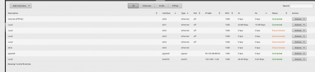

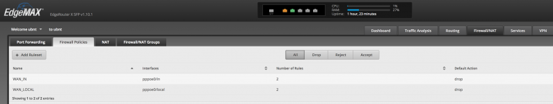

Hallo,
ich habe den EDGE SFX und mein Ziel ist es ein einigermaßen sicheres Netz /WLAN aufzubauen.
Setup:
Zyxel Modem mit VLAN 40 im Modem hinterlegt
2 VLAN fähige Switch Netgear GS108E-300PES 8-Port Smart Managed Plus Gigabit Switch (ProSAFE, bis 2000 MBit/s, Plug-and-Play & konfigurierbar, VLAN, QoS/DoS) vorhanden
EDGE Router mit aktueller Firmware
Im Basic Modus konfiguriert, Firewalleinstellungen vom Setup generieren lassen.
Einwahl mit pppoe klappt
Ziel ist folgendes:
IPv4/IPv6 Dualstack aktiveren
Filesharing aller Art zu blockieren
Erotische Seiten blockieren - dubiose Weiterleitungen unterbinden
Download unterbinden für WLAN
Ich fühle mich trotz div. Anleitungen und YouTube Filmen überfordert, da was auch immer ich versuche 1:1 umzusetzen, nicht so wird was ich gerne möchte.
Mag mir jemand ein paar Tipps geben, was ich sinnvoll tun kann und wie ich das Umsetzen kann ?
Würde mich über Tipps und Anleitungen freuen.
