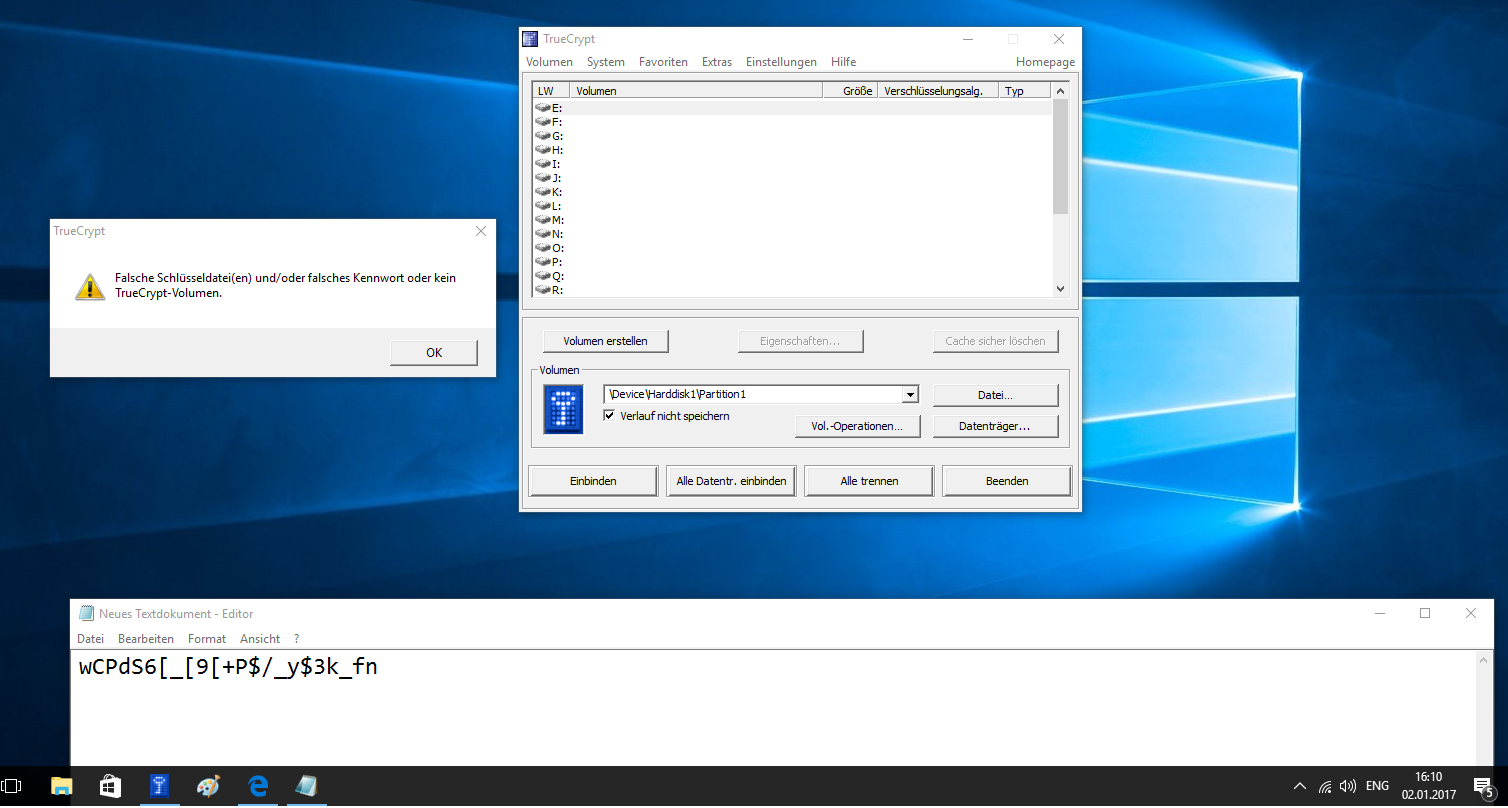

auch am laufenden Betrieb zeigt mir Truecrypt beim mounten ein falsches Passwort
