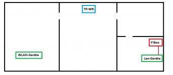

Grundsätzlich sieht es erstmal so aus:
Raum 1 hat den Anschlusspunkt für die FB, außerdem stehen dort die Geräte die über LAN angebunden werden sollen.
In Raum 2 befindet sich der TP-WR.
In Raum 3 befinden sich die WLAN Geräte.
Dann gibts noch ne Etage drüber wo auch überall das WLAN genutzt wird.
Sieht im Grunde dann so aus:
