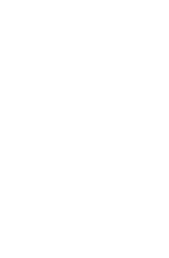

Ich weiß nicht wie das Teil heißt.
Der einstellbare Teil von einem elektrischen Türöffner der den Riegel der mit der Türklinke bedient wird hält.
So lange es war genug ist, kein Problem. Wenn es zu kalt wird, wird es schwierig die Tür so zu zu machen das sie hält weil nicht genug Platz ist zum einrasten für den oben genannten Riegel.
Ich würde ja mittlerweile beinahe schon Liebend gerne einfach Geld drauf werfen. Im Rahmen versteht sich, aktuell sehe ich nicht ein für so ein winziges Stück Stahl hunderte von Euro auszugeben. Aber das hat halt beim ersten mal schon nicht funktioniert. Ich dachte es wäre Standard, ist es offenbar aber nicht. Denn das Statische vorherige Teil hatte das Problem nicht.
Also wenn jemand eine einfache Lösung hat die mich weniger als 100€ kostet dann nehme ich die vermutlich. Aber Eigentlich hätte ich lieber das Teil halt einen halben mm länger. Das würde vermutlich problemlos ausreichen. Könnte ich das irgendwie kaufen wenn ich wüsste wie es heißt? Kann mir einer sagen wie es heißt und oder wo ich so etwas bekomme?

einfachste Variante:
das komplette Schliessblech um 0,5mm versetzen.
Ich kann jetzt leider gerade das Webp-Bild irgendwie nicht anschauen.
Ist das eine Aluminiumtür oder Edelstahltür? Falls ja, haben das Problem meines Wissens sehr viele Leute. Diese Türen verändern ihre Größe doch recht stark im Vergleich zu Holztüren oder Kunststoff. Nicht dass man dann das umgekehrte Problem im Sommer hat.
Kann man die Scharniere der Tür irgendwie einstellen? Vielleicht kann man die ganze Tür irgendwie ein bisschen in Richtung Schloss schieben. Muss man nur schauen, dass weiterhin alles dicht bleibt.

Aufgrund der Art wie das im Türrahmen befestigt ist wird das mehr Modifikationen benötigen.
Aber ein neues Schließblech fräsen zu lassen. Wo das Teil leicht versetzt ist. Könnte eine Lösung sein, wegen der trotzdem noch einigermaßen einfachen Form von dem Teil.
Angenommen das funktioniert alles beim ersten mal. Was wohl mangels Erfahrung kaum klappen wird. Ich glaube das lasse ich erstmal.
Aber wie gesagt, einfach alte Löcher zu machen und neue bohren ist hier nicht. Das Schließblech steckt zusätzlich auf so einer Art Schiene im Rahmen.

Verstehe ich richtig, dass das Problem ist, dass die Tuerfalle (der dreieckige "Riegel" an der Tuer) nicht genuegend Platz zum Einrasten hat - also in deiner Skizze da, wo der Pfeil hinzeigt, die Falle ca. einen halben Millimeter zu breit ist und nicht einrastet, ausser man drueckt die Tuer mit voller Kraft zu?
Vielleicht nicht die sauberste Loesung, aber wenn wirklich nur ein halber Millimeter fehlt, wuerde ich versuchen entweder bei der Falle (an der Tuer) oder beim Summer/Schliessblech (im Rahmen) einen halben Millimeter wegzuschleifen. Am Einfachsten ginge das mit einem Dremel, wenn vorhanden, notfalls auch mit einer kleinen Feile. Einen halben Millimeter hat man schnell runter...

Ja, so ein Schleifprojekt wäre auch das erste was mir eingefallen wäre. Aber so ohne Ersatzteile war mir das ein bisschen gefährlich.
Werde dann wohl nicht drumherum kommen einen 2 . zu kaufen und es dann einfach zu versuchen. Dremel ist vorhanden.
Und ja, das Teil vom elektrischen Türöffner, dass die Türfalle hält.
Das ist ein separates mit 2 Schrauben knapp zu kurz einstellbares Teil auf dem Teil der sich mit Strom öffnen lässt. Daher war auch der Gedanke da , die Schlitze zum einstellen etwas zu erweitern um diesen halben mm. Das wäre vermutlich wenn geschliffen wird die sauberste Lösung.
Ich hatte halt bisher die Hoffnung ich könnte einfach ein geringfügig längeres Teil kaufen. Oder 20 und dann das was die höchste Abweichung nach oben hat behalten.:uglyngb:
Denn ich denke, eine ungünstige Konstellation von Toleranzabweichungen, ist hier mein ganzes Problem...
