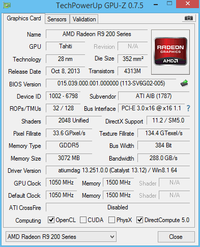

Mit GPU-Z kannst du nachschauen mit wievielen Lanes deine Graka aktuell angebunden ist. Hatte es schon dass durch Verschmutzung, also Staub und so, die Grafikkarte nur noch 4x anstatt 16x angebunden war, Ergebnis war eine grauenhafte Performance. Durch entstauben und Kontaktspray lief es dann wieder.

Hier mal nen Screen:
PCIE 3.0x16 @x16 1.1 und 2.0 :confused:
wechselt hin und her zwischen 2.0 und 1.1

Energiesparmodus. Klick mal aufs ? ;)
Wie gesagt, das liegt an der CPU-Auslastung.
