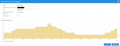

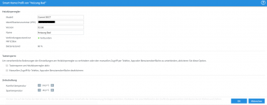

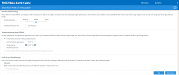

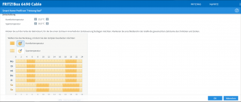

Ich habe noch die älteren Comet Dect Teile im Einsatz und bin sehr zufrieden damit.
Sie lassen sich sehr detailliert programmieren und arbeiten absolut zuverlässig.
Über einen kleinen Workaround lassen sich die Dinger auch mit Alexa und Co verbinden.
Die "Fenster auf" Erkennung funktioniert ebenfalls bestens und ist wohl bei allen aktuellen Thermostaten Standard.
Ich kann es nur weiter empfehlen.
Screenshot 2019-01-24 20.04.14.png Screenshot 2019-01-24 20.12.09.png Screenshot 2019-01-24 20.12.21.png Screenshot 2019-01-24 20.12.38.png
