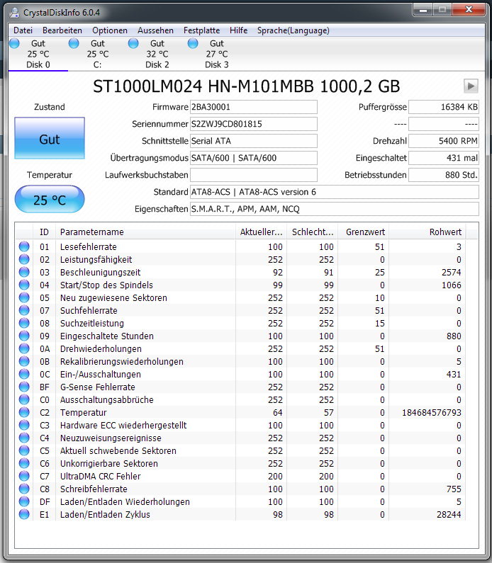

Moin,
im Anhang der Screenshot einer 2,5-Zoll Festplatte mit 1 TB Speicherplatz. Die Festplatte ist etwa ein halbes Jahr alt und die erste in meinem Besitz, die Lesefehler zeigt. Schon recht bald gab es auch Schreibfehler, die aber angeblich nicht als kritisch gelten. Die Lesefehler tauchen erst seit 2 Wochen auf. Die Daten sind selbstverständlich alle extern gesichert.
Folgende Frage: Bedeuten die Lesefehler, dass Daten auf Betriebssystem-Ebene tatsächlich falsch ankommen, oder dass die Festplatte gemerkt hat, dass das Lesen nicht auf Anhieb klappte, aber die Fehler korrigiert werden konnten, so dass für den Benutzer kein Datenverlust zustande kam?
Kann es sein, dass die 2,5-Zoll-Festplatten anfälliger sind für solche Fehler?
Hintergrund der Frage ist, dass ich die Platte ersetzten werde, aber ggf. weiter verwenden wollte, um gelegentlich Backups zu machen. Wenn die Lesefehler natürlich immer Datenverlust bedeuten, wäre das etwas doof.
Viele Grüße
Munro

Einer der interessanteren Werte ist denke ich mal ID5, die Zahl der neu zugewiesenen Sektoren. Und da steht ja momentan noch alles auf 0.

Schreibfehler sind zwar ein Indikator für mechanische Abnutzung, ist aber trotzdem kein kritischer Wert der direkt auf baldigen Ausfall schließen lässt. Einfach alle paar Tage kontrollieren. Wenn er innerhalb eines Monats nicht von 700 auf 1000 steigt kann man beruhigt sein. Außerdem sind alle anderen Werte vollkommen in Ordnung, denke nicht dass du mit einem Ausfall rechnen musst.

Bin beim Suchen im Internet mittlerweile auch auf die Information gestoßen, dass die Lesefehler zwar zunächst beim ersten Lesen nicht korrigiert werden konnten, aber dann anscheinend beim erneuten Versuch und ein Lesefehler also nicht Datenverlust bedeutet.
Dann benutze ich sie mal beruhigt als Backup-Platte weiter und behalte die Werte im Blick.
Danke!
@The_Emperor:
Die Schreibfehlerrate steigt konstant an, immer ein paar pro Woche.

Da die Platte erst ein halbes Jahr alt ist, solltest Du vielleicht auch mal versuchen ob sich da nicht über Garantie/Gewährleistung/Kulanz etwas regeln lässt. Ein ungutes Gefühl hätte ich persönlich nämlich dennoch beim Benutzen der Festplatte. ;)

Ein defektes Kabel würde sich imho durch eine hohe Fehleranzahl bei "UltraDMA CRC Fehler" äußern. Tauchen dort vermehrt Fehler auf, stimmt etwas mit der Übertragung zwischen Controller und HDD nicht. Dieser Fehler ist aber eher bei der Festplatte zu suchen.

Tatsächlich bin ich wohl einer der beliebten Kunden, d.h. ich bin meist zu faul zum Einschicken, zumal die 6 Monate bereits vorbei sind, der Händler vermutlich sich drückt und der Hersteller sich womöglich auf den Standpunkt stellt, dass sein "Hersteller-Tool" sagt, dass alles in Ordnung sei.
Daher geht sie jetzt nur in die Altersteilzeit als Backup-Platte, natürlich stets unter Beobachtung.
Vielen Dank nochmal!
PS: Wenn sie tatsächlich krepiert oder Daten verliert, und sei es in ein paar Jahren, melde ich mich nochmal. Möglicherweise werde ich das nicht vergessen.
