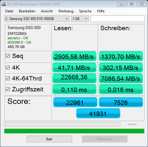

Ich verweise da einfach mal auf externe Quellen:
Das Zurücksetzen in den Ursprungszustand kann sinnvoll sein, wenn man das Gefühl hat, dass die SSD mit der Zeit langsamer wird. Vor einer Partitionierung und einem Formatieren sollte man die SSD ebenfalls einem „Secure Erase“ unterziehen. Damit werden alle Blöcke der SSD vom Controller gelöscht, was die Performance der SSD steigert.
https://wiki.ubuntuusers.de/SSD/Secure-Erase
Sie können damit die Performance vieler gebrauchten SSDs für die künftige Anwendung steigern.
https://www.thomas-krenn.com/de/wiki/SSD_Secure_Erase
Den Secure Erase praktiziere ich schon seit Jahren und habe da bislang keine Nachteile gespürt. Ob die SSD wirklich schneller wird ist vermutlich auch nur messbar.

Eine S-ATA SSD mit 2,5GB/s lesend ..........wie lange soll der RAM mitspielen.
matux
8 Aug. 2014
236
Re: Der Windows 10 Thread...
Die Werte scheinen aber echt etwas seltsam zu sein oder? :D
drfuture
Zeitreisender
8.761
in der Zukunft
Ja die Werte sind wohl etwas ..... merkwürdig - hast deine SSD im China-Shop gekauft? :D

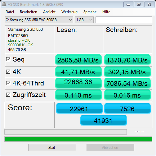

Also es liegt definitiv am RAPID Mode. Ob die Funktion sinnvoll ist? Nachdem ich die Funktion deaktiviert habe normalisieren sich die Werte:

Nochmal ...... die Software legt ein "Laufwerk" im RAM ab, welche als Cache verwendet wird. Ist das voll bricht die Samsung auf die normale Geschwindigkeit von 530MB/s & 510MB/s ein.
Durch schnelleren RAM wird die SSD nochmal beschleunigt .....:D:m:coffee:

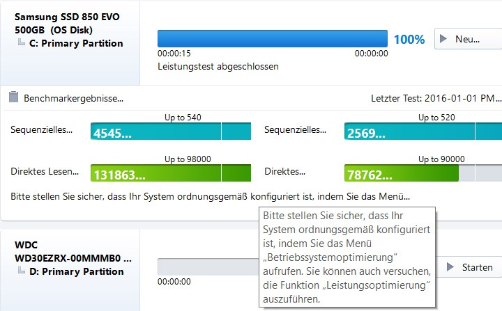

Ich hab's jetzt mal angetestet, spaßeshalber, und dafür, das mir der Magician eine 5-fache Lesegeschwindigkeit anzeigt, merke ich relativ wenig.
Ich meine ja, bei einer 5-fachen SSD-Leistung sollte man das schon spürbar merken, oder?
Aber vielleicht muss man auch nur noch länger warten, bis sich das bemerkbar macht... :rolleyes: ;)
Verblüffend ist, das es eigentlich fast das gleiche macht, wie Windows Superfetch. Nur das hier auch Schreibzugriffe im RAM zwischengespeichert werden, was ein etwas erhöhtes Datenverlustrisiko mitsichbringt, denn bei einem Stromausfall kann es sein, das noch nicht alle Daten vom RAM auf der SSD gespeichert wurden.
