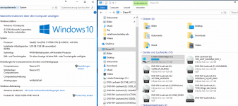

Es sind zwei Controller, der interne vom MB und eine PCIe-Karte von CSL ( ) Die Lesegeschwindigkeit beim Rippen entspricht ca den SATA-300 Laufwerken. Leider bekomme ich derzeit nur ein serielles Lesen hin, also ein Laufwerk nach dem nächsten. Die Parallelisierung mit DVD Copy funktioniert nich wirklich. Spannend wird es, wenn alle Laufwerke ( ) gleichzeitig im Betrieb sind.
