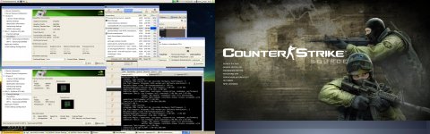

Ich hab es nun mal mit anderen Games versucht & mein Prozessor taktet nicht von selbst hoch.
Das einzige was funktioniert (auch mit 90% CPU auslastung) ist Super Tux Kart.
Bildschirmfoto - 21.12.2013 - 16:25:51.jpg
edit:
Problem mit BIOS update & 3.12 Kernel aus den Backports behoben. :T
