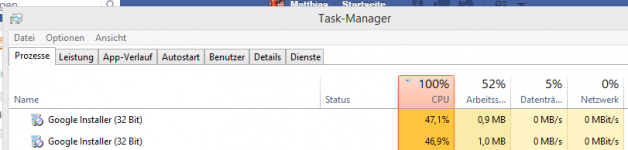

Hallo Leute,
ich habe seit neustem ein Problem mit einem Prozess. Nachdem ich meinen Pc startet läuft der Lüfter nach ca. 10~30min auf volle Pulle. Grund ist ein bzw. später mehrere Prozesse die "Google Installer (32 Bit)" heißen. Laut google ist es das Auto Update der Google Produkte. Eine 64bit Version gibt es nicht. Ich nutze auch den Chrome Browser sehr gerne mit 1/2 Addons, aber dieses Problem hatte ich noch nie. Vor allem ist der Browser inklusive apps/addons up2date und der Prozess läuft einfach durch. Ich konnte mit dem Ding jetzt 2h arbeiten, spüre auch keine merkbare Verlangsamung, aber die Auslastung ist immer bei 100%. Ich muss die Prozesse von Hand beenden, von alleine passiert da nichts. Danach dreht sofort der Lüfter leiser und die Auslastung geht runter. Die Prozesse tauchen dann auch erst wieder nach einem reboot auf. Ich kann die Datei von Hand löschen, dann gibts aber natürlich keine auto updates mehr. :m
Virenscan habe ich über Nacht machen lassen mit der Desinfec't 2013 vom USB Stick. Konnte nichts finden.
Mein System:
HP EliteBook 8440p
Win 8.1 64bit
Bitdefender Total Security
i7 M 620 2,67Ghz
8 GB Ram
500GB HDD
Hier ein Screenshot: Unbenannt.PNG
Es ist kein Anzeige Fehler vom Task Manager, auch in anderen Programmen z.B. im "All CPU Meter" sehe ich die Vollauslastung auch.
Hat einer mit der Datei oder dem Prozess schon mal zu tun gehabt? Ich will für Google keine BitCoins minen :D
Grüße
Mattes

Ist der Prozess auch schon nach dem Start aktiv? Dann könntest du ihn nämlich mit AutoRuns deaktivieren.

Danke drfuture, habe deine Antwort aber leider zu spät gelesen. Habe die Kiste, auch aus anderen Gründen, einfach neu aufgesetzt. ;)

Servus - ja im Prinzip reicht das - die Meldung zeigt aber auch das der Fehler wirklich im Google Installer selber passiert und nicht in einer system-dll oder ähnlichem.
Das heißt das scheint wirklich ein Bug / eine Endlos-schleife in der installer.exe zu sein...
Nach einer neuen Version suchen und/oder einfach aus dem Autostart nehmen und nicht mehr nutzen ...
Eigentlich prüft der ja so viel ich weiß eh nur auf neue Updates und installiert diese... das musst du halt dann manuell machen.
Edit: gerade noch gesehen... Bitdefender evtl. mal deinstallieren - der hat nicht arg so den tollen ruf... und z.B. Avast stattdessen installieren - der könnte theo. auch noch schuld sein.
