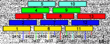

Die Fritzboxen z.B. haben ja "glücklicher" Weise mittlerweile eine Einstellung mit "Kanal automatisch wählen".
Da kann es schon mal sein, dass die den Kanal ändern.
Welche Kanäle mit welchen sich überschneiden: wlan.gif
