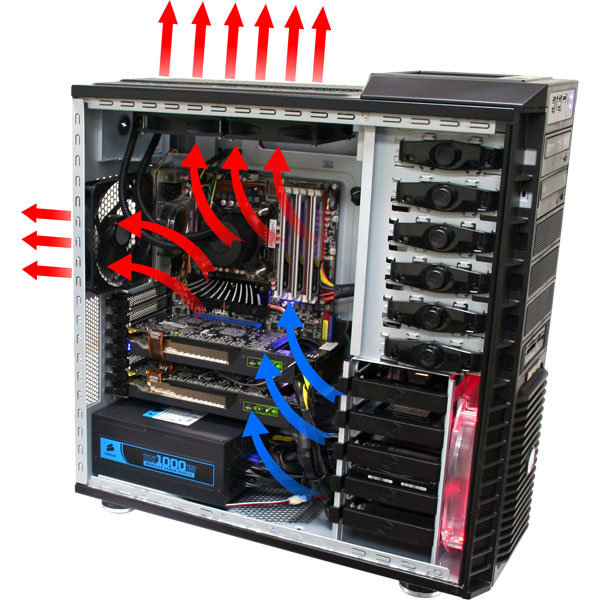

Bitte den Aufbau so vornehmen.
Vorne rein, hinten raus.
Warme Luft steigt nach oben. Nutze den Effekt.
