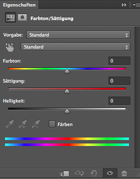

Hallo,
gibt es eine Möglichkeit aus einem RGB-Code (243 / 146 / 0) bzw. (#f39200) den richtigen Farbton zu bestimmen?
Ich bräuchte den Farbton, da sich nur über diesen bei einem heruntergeladenen Template die Farbe eines Objekts ändern lässt. Zumindest gelange ich immer nur zu diesem Fenster (siehe Anhang), wenn ich auf "Change Color here" kicke. Ich müsste aber eben exakt oben genannte Farbe im Bild haben. Wie bekomme ich das hin?
Besten Dank bereits im Voraus.

Danke. Das bringt mich meinem Ziel bereits einen großen Schritt näher. Mit 36° und 100% komme ich bereits in die Nähe der richtigen Farbe. Gebe ich allerdings als letztes 95% ein, lande ich plötzlich bei der Farbe Weiß. Hast du zufällig eine Idee, woran das liegen könnte? Ansonsten kann ich allerdings zur Not auch mit dem erreichten Orange leben.

schon ein paar Tage alt aber wenn du dich statt an HSB (36°, 100%, 95%) an HSL (36°, 100%, 48%) orientierst sollte es passen.
