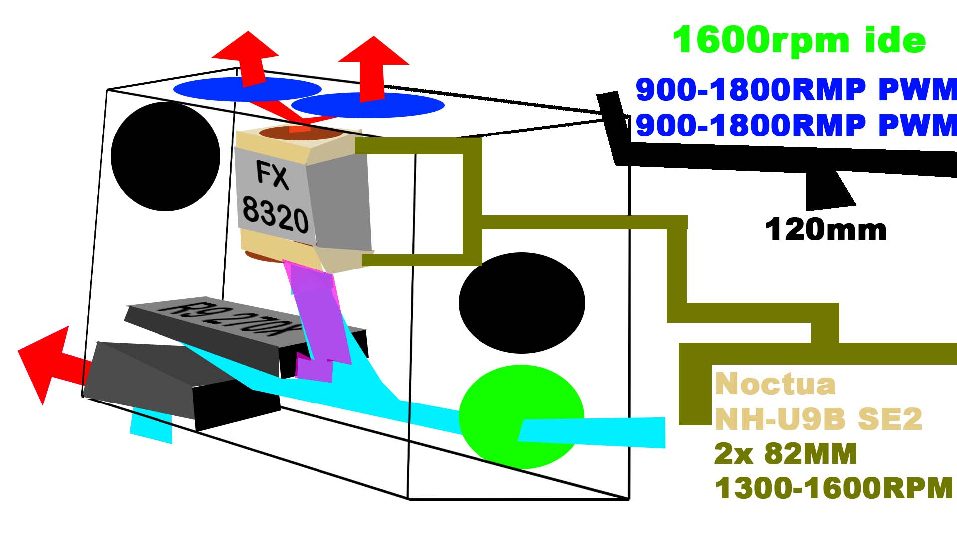

Ich wollte mich mal informieren wie ich meine Kühlung noch besser gestalten könnte, momentan sieht mein Setup so aus:
Ich habe die Erfahrung gemacht, dass mehr Lüfter nicht immer gleich bessere Kühlung sind.Nun weiß ich nicht mehr was ich verbessern könnte, vielleicht hat einer von euch ne' Idee. Übrigens' habe ich ein ZALMAN Z3 Plus Gehäuse.
THX@ALL, Plermpel
EDIT: CPU Lüfter sind btw 92mm nicht 82 :P

Vorne rein (1-2x 120/140mm), oben raus (1-2x 120/140mm), hinten raus (1x 120/140mm) ... mehr braucht man im Grunde nicht.

Da Du keinen Lüfterplatz im Gehäuseboden hast, gilt das, was Fhynn sagt. Siehe auch:
1 Frontlüfter oben
2 Frontlüfter
Wobei Dein CPU-Kühler jetzt gerade nach oben bläst (laut Deinem Plan). Die Auswirkungen vom CPU-Lüfter kann man hier ganz gut nachvollziehen:
http://www.hardwaremax.net/images/phocagallery/Der_perfekte_Airflow/thumbs/phoca_thumb_l_16-.JPG
http://www.hardwaremax.net/images/phocagallery/Der_perfekte_Airflow/thumbs/phoca_thumb_l_51-.JPG
Kommt daher auch etwas darauf an, was Du kühler haben möchtest. Perfekt gibt es eh nicht.
Grüße
Thomas

Hm... ich kann meinen CPU Kühler auch nicht drehen. wäre es den sinnvoll die Rückseite des Gehäuses komplett abzudichten und oben zwei und vorne zwei einzubauen?

Sehr künstlerische Grafik in deinem Startbeitrag :T
Was sind denn deine Ziele beim Umbau? Willst du kühlere Komponenten, wenn ja: Welche sollen kühler werden und wie warm werden sie derzeit? Oder willst du einen leiseren Rechner haben, wenn ja: Was ist derzeit am lautesten?
Bei den Umdrehungszahlen gehe ich stark davon aus, dass dir dein Rechner zu laut ist. Sollte er nicht nur zu laut, sondern auch noch zu warm sein, wird es etwas aufwändiger. Um ihn nur leise zu bekommen, kannst du alle Lüfter ordentlich in ihrer Geschwindigkeit drosseln und schauen, ob die Temperaturen noch passen. Aber vielleicht gibst du uns erst mal etwas Input was deine genauen Absichten und die Temperaturen deiner Hardware anbelangt ;-)
Das Abdichten von offenen Lüfter-Plätzen ist meines Wissens nach nur dann sinnvoll, wenn du mehr entlüftest als belüftest; denn dann kommt viel Luft und damit Staub durch die offenen Gehäusestellen. Statt abzudichten könntest du natürlich genauso wie auch dort, wo die Lüfter installiert sind, Staubfilter installieren.

Ich habe auf 3,5GHz ~50°C unter Last und würde gerne übertakten. Lautstärke ist nicht so wichtig.

Dann leg dir einen vernünftigen CPU Kühler zu. 92mm sind einfach nichts. Da geht viel zu wenig Luft durch, zumindest wenn man übertakten will. Vorne, oben, hinten, unten mit Lüftern bestücken und auf voller Leistung schaufeln lassen, Seite nicht bestücken.
CPU Kühler den Lüfter vorne reinziehend montieren. HR02-Macho oder Mugen4 oder noch eine Klasse höher der Silver Arrow, ordentliche WLP (auch wenn das nur 1-3° ausmacht... oder gleich ein Liquid Pad) - alles Gold wert wenn man um jeden ° kämpft.

Mir kommt das Gehäuse irgendwie auch sehr klein vor auf den Bildern die ich mir dazu angesehen hab. Hast du Kabel usw sauber verlegen können? Magst mal nen Bild vom Inneren deines Rechners machen?

So Leute für all die, denen mein Kühler und mein Gehäuse zu klein war, ich habe jetzt das Gehäuse hinten komplett abgeklebt und nur noch oben zwei bequiet 120mm pwm drinne'. Mein FX hat jetzt auf 4 GHz 26°C Idle und nach einer Stunde Prime95 ca. 48°C, is' ne echt gute Leistung oder?
bevoller
4 Aug. 2013
1.481
Das hängt von den Lüfterdrehzahlen und damit der Geräuschentwicklung ab.
Wenn ich allerdings bedenke, dass bspw. bei meinem BIOS der CPU-Lüfter (erst) ab 50°C hörbar hochgeregelt wird, sind 48°C unter Last schon nicht schlecht.
