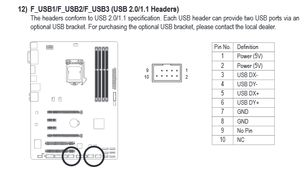

Hallo, ich noch mal.
Alle Komponenten sind heute angekommen.
PC ist auch komplett fertig zusammengebaut. Nur ein Problem:
Ich habe hier aus einem alten Microstar-PC ein Kartenlesegerät mit einem 4-Pin-Stecker.
Kann ich das noch irgendwo am MB anschließen? Im Netz und aus dem Handbuch werde ich nicht schlau.
Danke und Gruß

Ja, so schmal auf jeden Fall. --> Bild mit dem Stecker
Frei ist noch COMA, LPT und 2x USB intern.
Neben den 24 Poligen ist nur USB3 und ein Lüfteranschluss

Das müsste an den internen USB Port angeschlossen werden.
Gruß Matte

Exakt.
Danke Matte, der Kartenleser funktionier einwandfrei.
