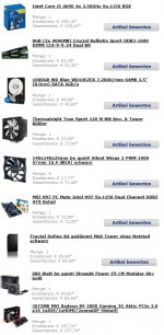

am Sonntag habe ich mit meinem besten Freund einen neuen PC zusammengebaut. Dazu habe ich folgende Teile benutzt:
Hierzu kommt noch ein ordinäres DVD-Laufwerk, welches ebenfalls über S-ATA angeschlossen wird.
Wir haben also fröhlich vor uns hin gebastelt. Alles Gut soweit, beim Einbau kam es auch zu keinen Problemen! Ich nehme den PC mit heim, schließe ihn an und will ihn hochfahren. Dann musste ich leider feststellen, dass es irgendwo nicht rund läuft (sinnbildlich). Die LED am Gehäuse geht an, Die Lüfter laufen an, nach einigen Sekunden aber geht alles wieder aus. Nach ein paar weiteren Sekunden gehen die Lüfter und die Power-LED am Gehäuse wieder an. Dies wiederholt sich solange bis ich den Strom abschalte.
