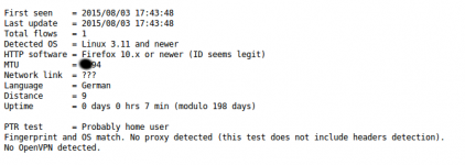

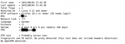

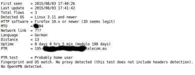

Alle drei Screenshots während einer aktiven OpenVPN Verbindung auf einem Linux System erstellt.
Wenn das einfache ändern des mssfix/MTU die VPN-Erkennung aushebelt macht das wohl mein Anbieter richtig. Ist wohl auch "nur" ein Abgleich mit den von OpenVPN verwendeten Standardwerten, passen die nicht 100%ig wirds nicht erkannt. Diese zu ändern ist ein Klacks. Habe die Werte mal teilweise geschwärzt weil ich nicht weiss ob der Anbieter damit einverstanden wäre.
Auch die PTR Geschichte scheint nicht sonderlich zuverlässig zu sein. Das es ein Server ist wird nur in einem Fall erkannt, da hat der VPN Anbieter seinen Hostnamen gesetzt, der wird wohl gelistet sein und wird erkannt. Trotzdem wird weder OpenVPN noch ein Proxy erkannt.
Einmal gibts wohl gar keinen Hostnamen zu erkennen und einmal schlägt die Erkennung offensichtlich total fehl.
