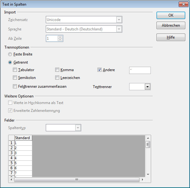

Update: Ok ich habs! Man muss die Spalte markieren dann auf Daten -> Text in Spalten gehen. Dort folgendes wählen:
Danach Ok und es handelt sich wieder um Zahlen die man auch wider umsortieren kann! Was ne Geburt!
