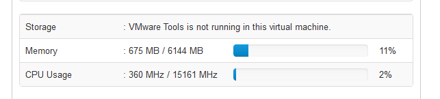

Mein Memory is im Schnitt bei 700-1,4GB

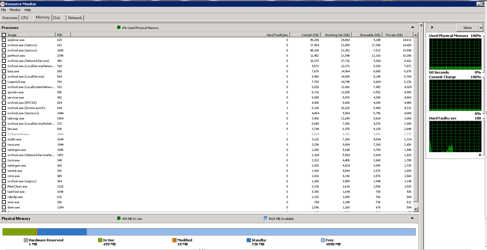

Ich tippe gerade eher auf den Memory, denn der geht nich mehr runter.
m6ld8ywqya
671
Was genau geht da nicht runter? Von deinen 6 GiB RAM sind noch über 5 GiB verfügbar.

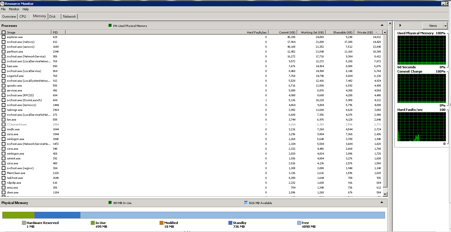

@m6ld8ywqya: So sieht das ganze im Normalzustand aus
Da läuft noch alles flott. Bei dem anderen Bild, wo beide Werte über 5k liegt, ist der Server schon richtig langsam. Der Taskmanager, öffnet erst nach 2min.
@Hezu: Nein die Werte sind, ohne das ich noch irgendwas mache. Also da pack oder entpacke ich nichts mehr.
Das sieht danach aus, dass die Caches nicht schnell genug geleert werden. Hast du eine Auslagerungsdatei?
