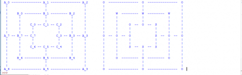

dann will ich euch mal etwas anstacheln.... :p
[src=python] a_0 ---------------- a_1 ---------------- a_2 o ---------------- o ---------------- o
| b_0 --------- b_1 --------- b_2 | | w --------- w --------- w |
| | c_0 -- c_1 -- c_2 | | | | o -- o -- s | |
a_7 -- b_7 -- c_7 c_3 -- b_3 -- a_3 o -- o -- o s -- o -- o
| | c_6 -- c_5 -- c_4 | | | | s -- s -- s | |
| b_6 --------- b_5 --------- b_4 | | o --------- o --------- o |
a_6 ---------------- a_5 ---------------- a_3 o ---------------- o ---------------- o[/src]
Für die mit kleineren Bildschirmen...:
So - habe mir erstmal ne Ausgabe gebastelt, damit ich auch gucken kann, was hier passiert^^
Mir kommt die zwar derzeit noch relativ groß vor aber whey - immerhin ne Ausgabe.
Sieht allerdings auch nur aus, wenn das Konsolenfenster entsprechend groß ist.

Ich habe jetzt schonmal alle möglichen Regeln programmiert. Alle Fälle abgegriffen, wenn vielleicht mal ein Steinchen nicht gezogen werden kann und sowas.
Fehlt nur noch irgendwas sinnvolles an Strategien für eine KI ...

@MingsPing:
Find ich gut das man bei dir etwas von der Steuerung sieht, das wird die freie Setzphase sein oder?
Ich hab den Teil übersprungen gehabt, weil ich zu faul bin alles von Hand zu setzen um zu testen :D
Läuft daher rein zufällig ab - Aber dafür ist das normale ziehen und Steine entfernen schon implementiert und ein paar grundlegende Regeln auf die geprüft wird.
Wenn ich das richtig gesehen habe, ist meine Abfrage und so sehr ähnlich wie von MingsPing. Bei mir gibt man auch immer nur sowas wie A3 ein.
(Da fällt mir gerade noch was ein .... Vielleicht später als zusätzliches Feature...)
Jetzt schon? - Kann ich gar nicht so recht glauben ;)
Alles auch schon ausgiebig getestet?
Also wenn ich die Regeln alle richtig verstanden habe, dann habe ich nun die Setzphase, die eigentliche Zieh-Phase und die Endphase wo einer oder beide Spieler rumspringen fertig. Steine können nicht falsch ziehen, oder falscherweise entfernt werden. Wenn was falsches passiert, gibt es eine mehr oder minder gute Beschreibung wieso was nicht geht und es wird erneut nach dem Zug gefragt. Es gibt eine Spielsituation, die ich zwar theoretisch drin habe, aber noch nicht ausprobieren konnte, da man bei mir das Spiel von Anfang an spielen muss.
Derzeit ist mein Spiel ein 1vs1 von Mensch vs Mensch. Der nächste Schritt sind jetzt strategische Felder herausfiltern und irgendwie gewichten (wahrscheinlich anfangs "dumm" gestaltet - also purer Zufall) und von einer KI ziehen lassen. Also einfach die Eingaben des Menschen von der KI machen lassen. Das kommt halt demnächst, wenn mehr Zeit da ist.
Meine morris.py (Morris = Mühle) bzw. fightAgainstMorris hat bisher ca. 500 Zeilen Code. Davon allerdings ca. 80 nur für die vernünftige Ausgabe zuständig sowie weitere 80 für den Input des Menschen. So viele Zeilen sind die Regeln also gar nicht.
Die erste Funktion, die später der KI Daten über das Spiel liefert ist übrigens auch schon fertig (50 Zeilen).
