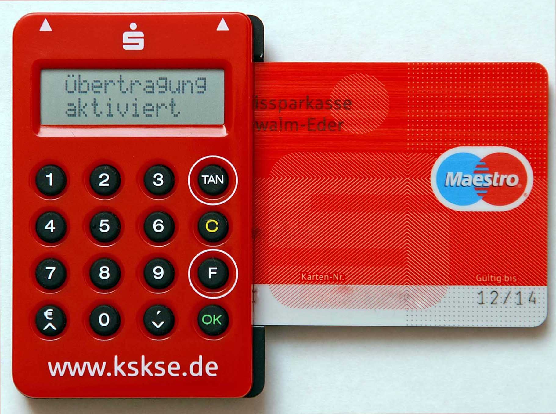

Du meinst sowas?
Da sind so zwei Pfeile auf dem gerät, die man an die Pfeile des Bildes (das flackernde ding) halten muss. Ich hatte es schon häuftiger, dass man das Bild eine Nummer kleiner machen muss. Hast du schon mal mit der Helligkeit des Bildschirms rumprobiert? :coffee:

Das Ding nennt sich übrigens Tangenerator.
Was ja bereits gesagt wurde:
  • Die Größe des Anzeigefensters muss (mehr oder weniger) genau auf den Tangenerator passen.
  • Die Umgebungshelligkeit/ Helligkeit des Displays muss ggf. angepasst werden, so dass der Generator auch lesen kann.
  • Je nach Anzeigegeschwindigkeit (Flackern), könnten Probleme auftreten, wie weit du da Spielraum musst du ausprobieren.
Zusätzlich könnte es natürlich auch einfach sein, dass die Batterien im Generator langsam den Geist aufgeben und daher Probleme auftreten. Wie lange hat deine Mutter den Generator in Betrieb und wie häufig wird er verwendet? Eventuell müssten die Batterien ausgetauscht werden. Würde ich jedoch erst als letzte Möglichkeit in Betracht ziehen, wenn es nicht der offensichtliche Grund ist.
Was genau klappt denn nicht? Die Flackergrafik wird ja angezeigt, oder?
Was macht denn der TAN-Generator? Zeigt der etwas an? Kann er die Grafik nicht lesen, verweigert er komplett den Dienst?
