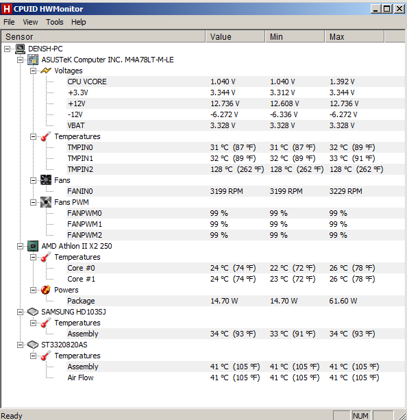

ich habe seit einiger Zeit das Problem, dass entweder der CPU Lüfter oder das Netzteil zu laut geworden sind.
Es ist jetzt nicht extrem aber ich merke schon das es lauter ist als vorher.
Habe gestern den PC von Staub befreit, obwohl kaum was zu finden war. Im Gehäuse an der Blende ist noch ein Lüftungsschacht der die Luft besser aus dem Gehäuse filtert.
Hier ein paar Daten:
CPU: AMD Athlon II X2 250
Mainboard: Asus M4A78LT-M-LE
GPU: AMD 760G (Chipsatz)
HDD1: Samsung HD103SJ
HDD2: Seagate ST3320820AS
Netzteil: MaxSilent MS-410
Es handelt sich da bei um einen Komplett-PC von CSL den ich vor 3 Jahren gekauft hatte.
Im Anhang sind einige Werte von HWMonitor
Woran könnte das liegen? Gibt mein Netzteil langsam den Geist auf?
Danke im Vorraus für Hilfe

CPU Lüfter kann es bei den Temperaturen eigentlich nicht sein, aber das Netzteil ist massiver! Schrott.

@Melone da habe ich eher auf einen Auslesefehler getippt. Aber im Grunde kann middendorp das ja fix checken - Seitenwand aufschrauben und Ohr dran halten.

was bedeutet "laut"
dreht der Lüfter höher?
Oder ist er bei gleicher Drehzahl lauter geworden?
Das würde ich mal rausfinden, dann mal schauen welcher Lüfter genau laut ist.
Einfach mal anhalten.
  • #10
Ich habe den CPU-Lüfter mal angehalten, der erhöhte Geräuschpegel kommt vom Netzteil.
Was mich nicht wundert. Tipp siehe oben, es gibt qualitativ aber besseres. Ich weiß aber nicht wieviel du ausgeben willst.
