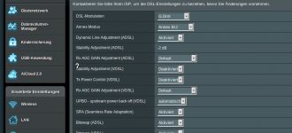

Ich bekomme einfach keine Internetverbindung. Über Google finde ich leider auch nichts hilfreiches. Auf computerbase wurde das Problem gelöst indem man ANNEX B manuell umstellt. Habe ich getan dennoch funktioniert es nicht.

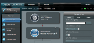

DSL Leuchte Blinkt seltsamerweise obwohl "Internetstatus: nicht verbunden" ist
Ich kenne zwar diesen Router nicht aber Blinken bei der DSL-Leuchte heißt i. d. R., dass keine DSL-Synchronisation zustande kommt. Das Problem könnte möglicherweise schon weiter vor dem Router liegen. Evtl. falsch angesteckt oder die falschen Kabel verwendet?
Dazu sollte auf der Dose aber auch ein Annex B Anschluss anliegen. Welchen Tarif/Anbieter/DSL-Geschwindigkeit hast Du denn genau?
