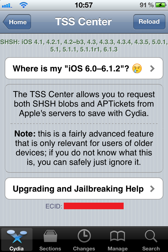

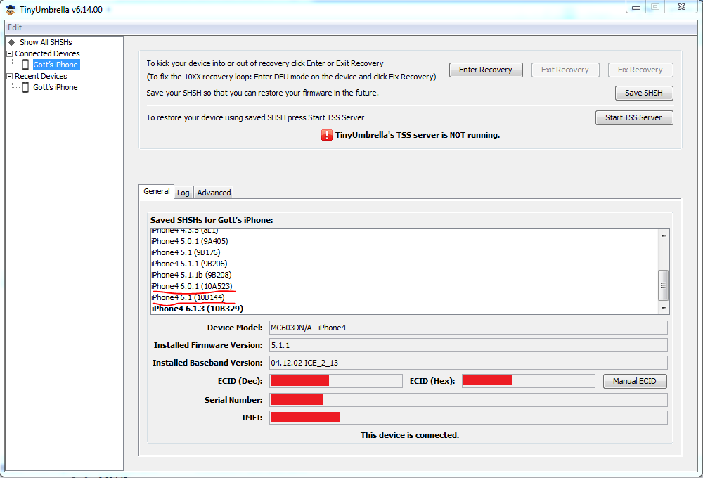

  • #11
@Lessly:
Das meine ich.
In Cydia werden mir keine SHSH von iOS 6 angezeigt (abgesehen von 6.1.3) - siehe cydia-screenshot von heute. Wenn ich in tinyumbrella den Haken bei "Request SHSH From Cydia" entferne, erhalte ich nur die SHSH für iOS 6.1.3. Wenn ich den Haken allerdings setze, erhalte ich auch die SHSH files für 6.0.1 und für 6.1. Das kann doch eigentlich nicht sein, wenn sie in cydia gelöscht wurden. :confused:

  • #17
Tja. Ich würde jetzt gerne eine aufklärende Antwort posten, weiß aber leider auch nicht warum mir Tinyumbrella alles ausgibt.
Ich hatte TU vor ca. einem Jahr mal installiert und sämtliche daraus gespeicherten SHSH files gesichert. Unterdessen habe ich meinen Rechner neu aufgesetzt und wie gesagt heute TU mit Cydiaanbindung und ohne Cydiaanbindung ausgeführt. Mit der Cydiaanbindung erhalte ich die SHSH files wie im obigen screenshot dargestellt.
Kann es sein, dass TU irgendwas im Internet sichert?
PS: Ich bin bekannt für solche komischen Phänomene. :dozey:
