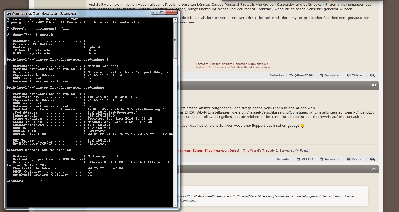

hau mal in die Eingabeaufforderung "ipconfig /all" rein, da stehen dann ne Menge Informationen, die hier sicherlich hilfreich sein könnten.

Wird die Lampe für das Internet blau, wenn du nicht mehr ins Internet kommst?! Ist glaube ich die in der Mitte. Du hast DHCP aktivieriert.
Wenn deine Internet-Lampe an der easybox immer rot bleibt, gib deinem PC eine feste IP von 192.168.2.2-192.168.2.99 (natürlich eine die du nicht schon einem anderen Gerät gegeben hast)
Das wäre, das erste, was ich testen würde.
